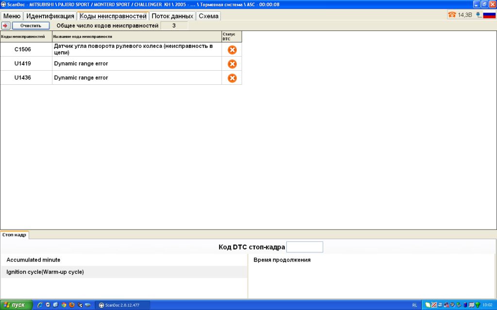

Abezrukov80 Опубликовано 29 октября, 2015 Поделиться Опубликовано 29 октября, 2015 (изменено) Здравствуйте! На митсубиси паджеро спорт 2011г. порвали подрулевой шлейф, заменили на другой (б/у) и появились неисправности: С1506, U1419, U1436. Как я понимаю надо провести адаптацию датчика поворота руля или в другом проблема? И сможет ли скандок сделать адаптацию? Изменено 29 октября, 2015 пользователем Abezrukov80 Ссылка на комментарий Поделиться на другие сайты Поделиться

georgii50 Опубликовано 29 октября, 2015 Поделиться Опубликовано 29 октября, 2015 В параметрах (градусы) датчика полож. рулевого колеса при повороте изменения есть? Ссылка на комментарий Поделиться на другие сайты Поделиться
Abezrukov80 Опубликовано 29 октября, 2015 Автор Поделиться Опубликовано 29 октября, 2015 Когда смотрел параметры, при повороте руля ни чего не менялось. Ссылка на комментарий Поделиться на другие сайты Поделиться
georgii50 Опубликовано 29 октября, 2015 Поделиться Опубликовано 29 октября, 2015 Значит датчик полож. рул. колеса не работает. Сомневаюсь что стоит после шлейфа скорее всего перед. Ссылка на комментарий Поделиться на другие сайты Поделиться
vadik.05 Опубликовано 18 ноября, 2015 Поделиться Опубликовано 18 ноября, 2015 Значит датчик полож. рул. колеса не работает. Сомневаюсь что стоит после шлейфа скорее всего перед. Датчик положения находится под подрулевым шлейфом .Обучение через тест исполнительных механизмов ABS Ссылка на комментарий Поделиться на другие сайты Поделиться
Abezrukov80 Опубликовано 18 ноября, 2015 Автор Поделиться Опубликовано 18 ноября, 2015 А скандок справится? Если нет чем можно обучить? Ссылка на комментарий Поделиться на другие сайты Поделиться
