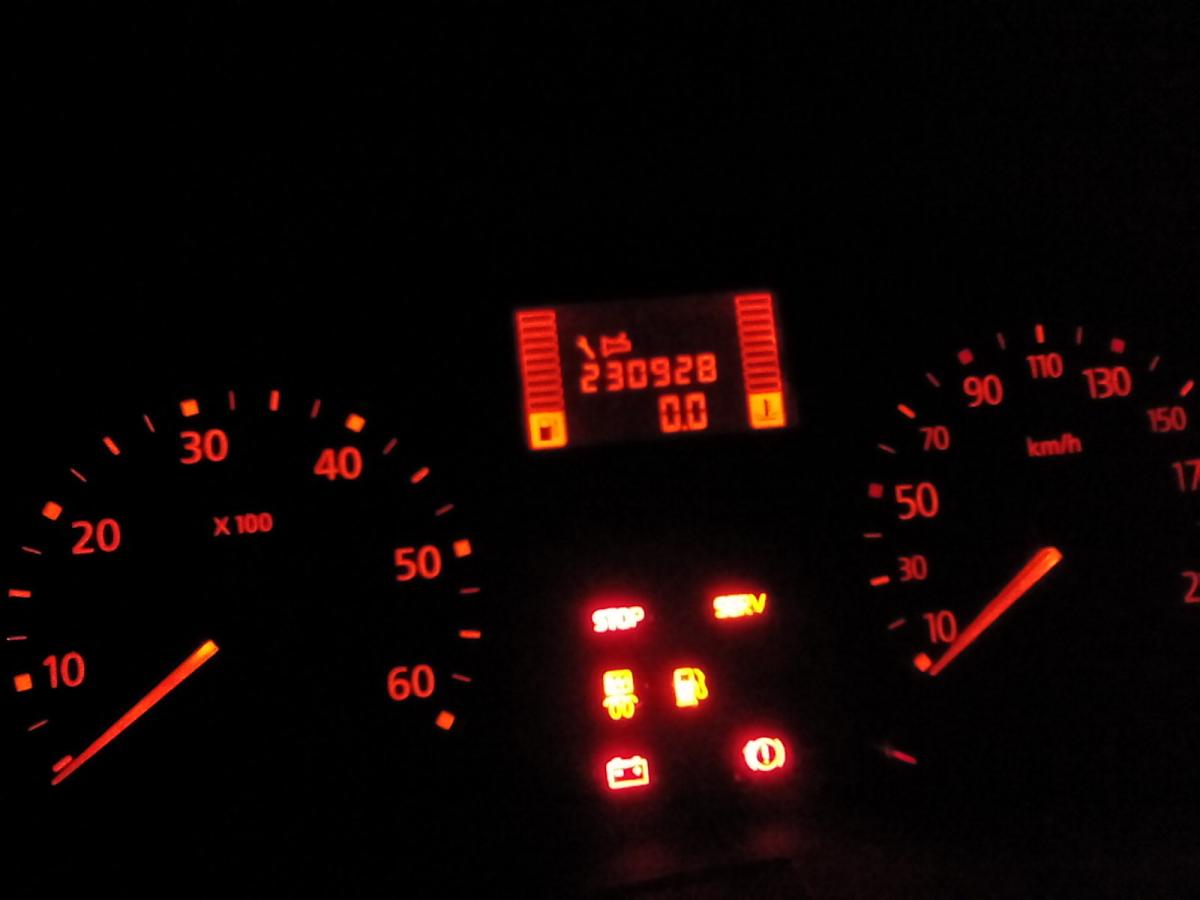

EEROM Опубликовано: 17 мая 2016 Автор Share Опубликовано: 17 мая 2016 Под привязку сделать не получилось. В IMMO Universal Decoding 3.2 не заявлен EDC16CP33!! Залил со своим еепром !!! заводится и в движении набирает выше трех тис...Вывел провод контакт с4, для датчика сцепления, лягушку видит нормально . Но рано радовался ,висит ошиба DF107 Память компьютера (1DEF неправильная работа внутренней электронной системы) вот резултат Ссылка на комментарий Поделиться на других сайтах More sharing options...
EEROM Опубликовано: 18 мая 2016 Автор Share Опубликовано: 18 мая 2016 Моторник победил !!!!! Залил Флеш и еепром с опеля , Вичислил код привязки в родной дампе еепром, заменил в дононор дампе еепром !!! О чудо машина завелась ,набирает обороты , ошибок ноль , форсы прописал!!!! А типерь следующий вопрос как убрать индикацию на приборе !!! Ну я понимаю что в центральном коммуникационном блоке (UCH) , нужно кодировать через функцию( SC003 зарезервировано) но там просит код !!! Я так понимаю что код вычисляется с помощью вин номера !!!! Можно ли вычислить этот код с еепром моторника????? Кто в теме подскажите где и чем его вычислить????? За ранние благодарен!!!!! Имею в своем распоряжении Renault pin extractor !!! Сможет ли эта софтина мне помочь????? 1 Ссылка на комментарий Поделиться на других сайтах More sharing options...
8k65m Опубликовано: 18 мая 2016 Share Опубликовано: 18 мая 2016 В конфигурации приборной панели нет пункта отображать передачу? Ссылка на комментарий Поделиться на других сайтах More sharing options...
EEROM Опубликовано: 18 мая 2016 Автор Share Опубликовано: 18 мая 2016 (изменено) Приборка не поддерживает диагностику !!!! Нет прямого доступа так сказать!!!!!Нужно как то через UCH!!!! Изменено 18 мая 2016 пользователем EEROM Ссылка на комментарий Поделиться на других сайтах More sharing options...
EEROM Опубликовано: 21 мая 2016 Автор Share Опубликовано: 21 мая 2016 Вопрос с индикацией решен!!! Проблема как оказалось была в клипе!!!!!Всем спасибо за уделенное внимание!!!!! Ссылка на комментарий Поделиться на других сайтах More sharing options...
