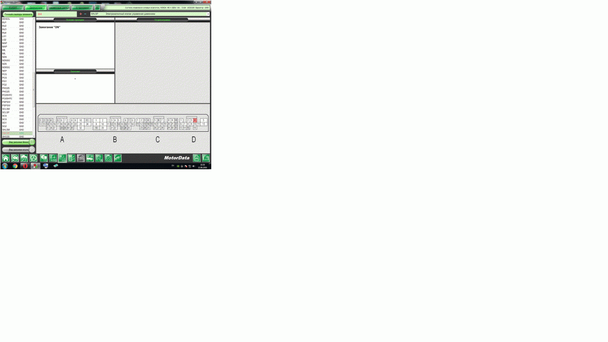

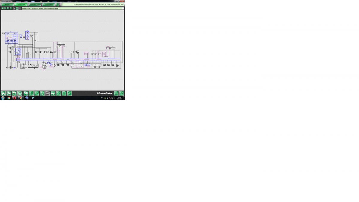

Андрей Евгеньевич Опубликовано 22 июня, 2016 Поделиться Опубликовано 22 июня, 2016 Здравствуйте! Проблема следующая Honda HR-V со слов хозяина приехал к дому оставил на ночь! Ночью был дождь. С утра завел с авто запуска,прогрелась,открыл,повернул ключ зажигания,включил передачу,нажал на газ Заглохла!Заводить, стартер крутит не запускается. Посадил акб плюнул уехал на такси!После зарядил акб завилась с пол оборота. Объехал три станции поменяли ему насос,катушку,вв провода,свечи!Проблема не ушла.Попал ко мне. Очень долго я ждал дождя и наконец чудо ДОЖДЬ!!! С утра завел прогрел ногу на газ заглохла.Кручу не заводится Манометр в рампе там 2.4 кг сигналы с дпкв дпрв вмт есть смотрел с эбу осцилогрофом искра есть форсунки открываются питания и массы на эбу проверил все ок! Ткните носом что упустил. Ссылка на комментарий Поделиться на другие сайты Поделиться
