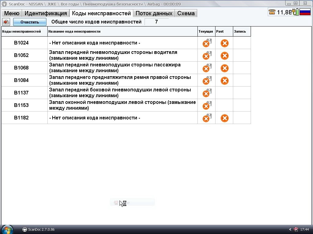

  11. Обновил сегодня скандок,он написал кучу ошибок которые не видел лянч ну расшифровки появились. Как оказалось эта машина очень сильно реагирует на сопративление,Ставил 2,2 писал ошибки поставил 2 по 2,2 последовательно и ошибки ушли. Осталась только одна ошибка 1024 Ни как не пойму на что ругается. Подскажите что за ошибка. Весь инет перерыл нет такой ошибки.
  12. Мужики реально нужна помощь,клиент купил машину жене она наехала на маленький пенек,сработало почти все. Была не пристегнута. Итог -Разбитый нос,зубы и губы.Что то с левой рукой от боковой подушки в сидении и черепно мозговая травма от шторки. Машину сейчас делают,а водительница до сих пор в больнице.Прошло 3 недели. А у меня постояно моргающая лампока srs которую не получается потушить
  13. Оба преднатяжителя стрельнули,и там стоят резюки. Ткни носом где? Или кинь в личку дотертый. Огромное спасибо завтра перепроверю.

    Всем привет.!!! После чистки краша остались ошибки В1024 В1084 Расшифровки ни как не найду,подскажите где искать? Лампочка поспоянно моргает. Номер блока 98820 1KV1A 0 285 011 034 Память 95640 Год 2012 Дампы прологаю. NISSAN_JUKE_95640_ 98820_1KV1A 0 285 011 034.zip
