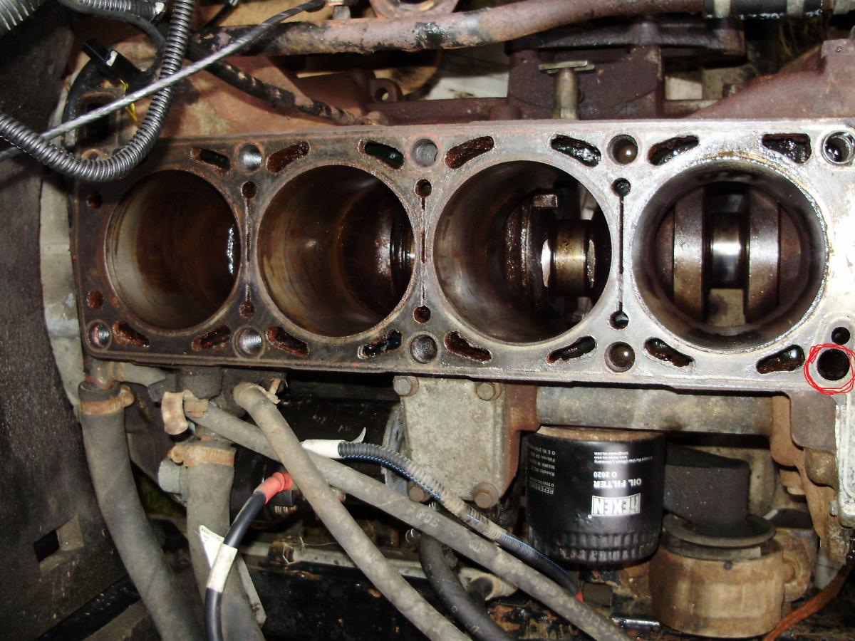

  3. РЕШИЛСЯ НА ШЛИФОВКУ ПРОТОЧКУ БЛОКА , ДУМАЛ ЗАЧИКАНИТЬ ПЕРЕМЫЧКИ НА ДВИГАТЕЛЬ. ПОДСКАЖИТЕ ШПИЛЬКА КОТОРАЯ В МАСЛЕННОМ КАНАЛЕ СКВОЗНАЯ??? ИЛИ ЭТО ИУ МЕКНЯ ПРОБИТАЯ?

  8. Нуждаюсь в вашей помощи!! помогите пожалуйста , у меня уаз патриот 2006год ,409 двигатель .евро 2 с прорезью между цилиндрами в блоке. машину взял неделю назад не заводя , кота в мешке . известно о ней что стояла 3 года . не ездила . привёз домой на эвакуаторе залил воду в расширительный бачёк . вода пошла во второй цилиндр наполнился до упора . слил масло и воду , вскрыл . распредвалы звёздочки цепь ржавчиной покрылсь , снял гбц , цилиндры покрылись ржавчиной , выбил поршня , кольца залегли , и судя по вашему видео стоят не правельно . чугун вверх сталь низ, пришёл к выводу отправить на опресовкугбц и подварку и шлифовку . (чуть размыло) и возможно повело , возможно перегрев был . водяные отверстия гбц были забиты какойтот манкой (может анти течь залили) в поодоне какойто кисель. блок не снимал . Что посоветуете ?? как поступить (кольца ,поршня, проверить на плоскость блок, заделать перемычки, ) двигатель разбирал первый раз в жизни . вот ссыллка с фотками http://www.drive2.ru...triot/bradpitt/ какие кольца ставить? (Kolbenschmidt 800018940000) ( 95,5 Buzuluk (Чехия, покупн.ЗМЗ)(Кольца поршневые 95,5 SM (Германия, покупн.ЗМЗ) или кастрома? поршня можно оставить? если нет то какие покупать??? очень надеюсь на вашу помощь. http://www.motorzona.ru/shop/model.uaz/part-info089SB/default.asp?tech-info=1 http://technolux.dp.ua/product/dvigatel_405,406,409_koltsa_porshnevye_95,5_sm_germanija,_pokupn.zmz http://technolux.dp.ua/product/dvigatel_405,406,409_koltsa_porshnevye_95,5_pr-vo_g.kostroma http://autek.com.ua/?code=800018940000&action=catalog_price_view
