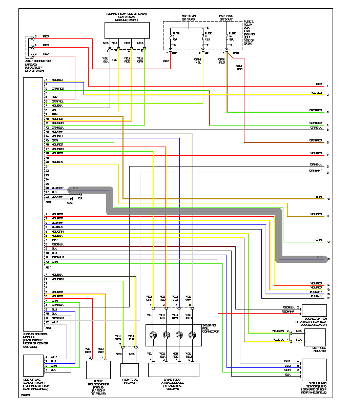

  4. Форестер 2006 г.в. америкос. Питание именно на 5 и 6
  5. С крашем у тебя вроде все в порядке. А по поводу пинов:
  6. И нахрена реанимировать старые темы когда создана своя по этому вопросу?
  7. Выходить на связь будет. А вот потереть ошибки может не дать.

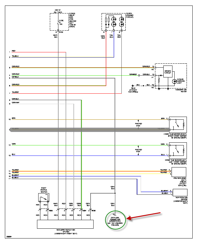

  8. Схема твоя не соответствует твоему автомобилю. На 2006г. нет самодиагностики. Блок SRS стоит с тремя разьёмами 23-12-12 пин.12 пин большого разьёма (сер\черн) - диагностика на 10 пин OBD16 ИМХО лучше сначала решить вопрос с крашем. Ибо диагностика может оказаться невозможной.
