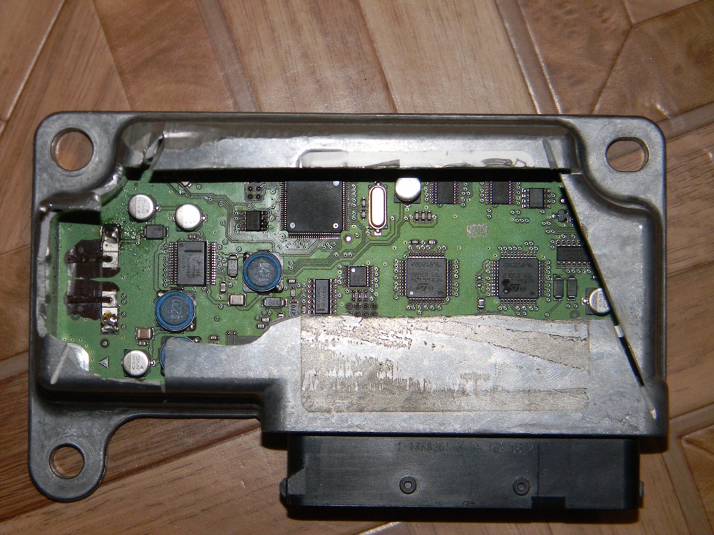

  12. есть мертвый блок, прогорела микруха (на фото видно). на ней номер 28021896. гугл дает только ссылки на алибабу где нет толком описания что это - просто ими барыжат. Что это за микросхема и какие аналоги есть у нас?
