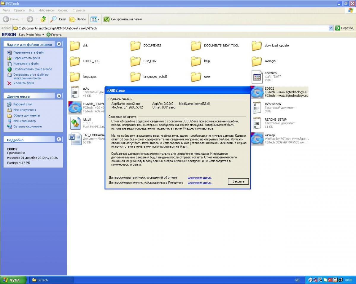

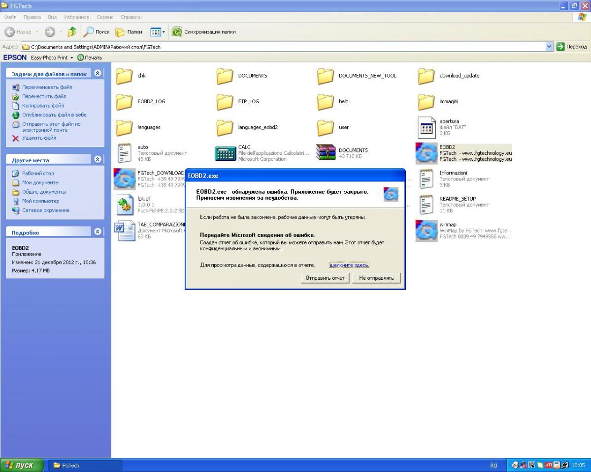

  21. у меня выбевает такую ошибку
  22. с донглом
  23. все делал согласно хелпу не открывается сама програма железо видит комп. пытался обновить лицензию пишет. скачать не допускается,инструмент не признан.нарыл нужно менять дату в компе на 2013 01 01 буду пробовать
