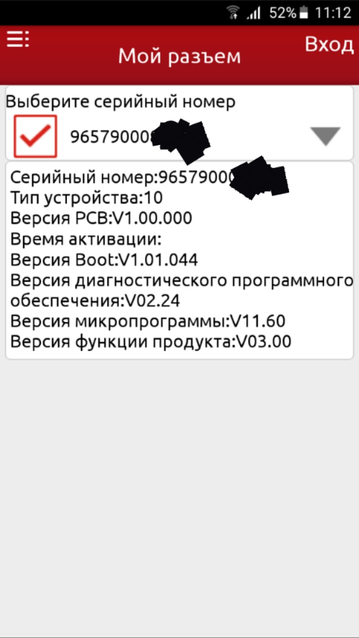

  1. Имеется такой idiag.Есть ли возможность на нем поменять прошивку или boot чтобы он стал про,а в оболочке определялся как:тип устройства 11

  4. Я брал не на джасте,а dbscar.com.На джасте тогда еще не было.Значит стирать нам разрешено,а записать езжайте на СТО? PRO версия и idiag это разные вещи?Они совместимы?Или idiag поддерживает Pro версию?
