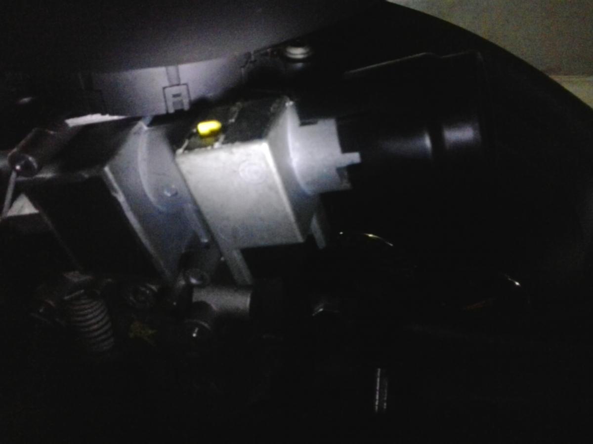

  17. Тут праворульный конкорд, и вообще с трудом понятно где рулевая колонка. я так понял на этой картинке ским рядом с мультифункц выключателем. когда я снимал панель, то снимал и выключатель, не видел коробочек. завтра гляну еще раз. Но в любом случае, на замке должна быть антена, если её нету, то откуда транспондеру брать питание? это ж не keyless...

  19. тогда должен быть модуль SKIM, правильно? но на замке нету такого модуля. я гуглил как он должен выглядеть - кольцевая антенна и рядом с ней беленькая коробочка, а тут - просто замок, к которому идет какой-то тросик (типа разблокировки что-то - идет именно в сам замок), и всё. Вот собственно фото блока, и замка, не оч хорошо видно, всё же на мобильник и в темноте, но видно, что модуля SKIM нету.

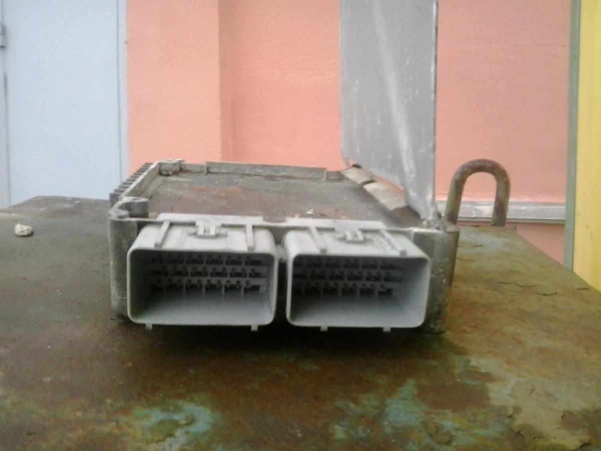

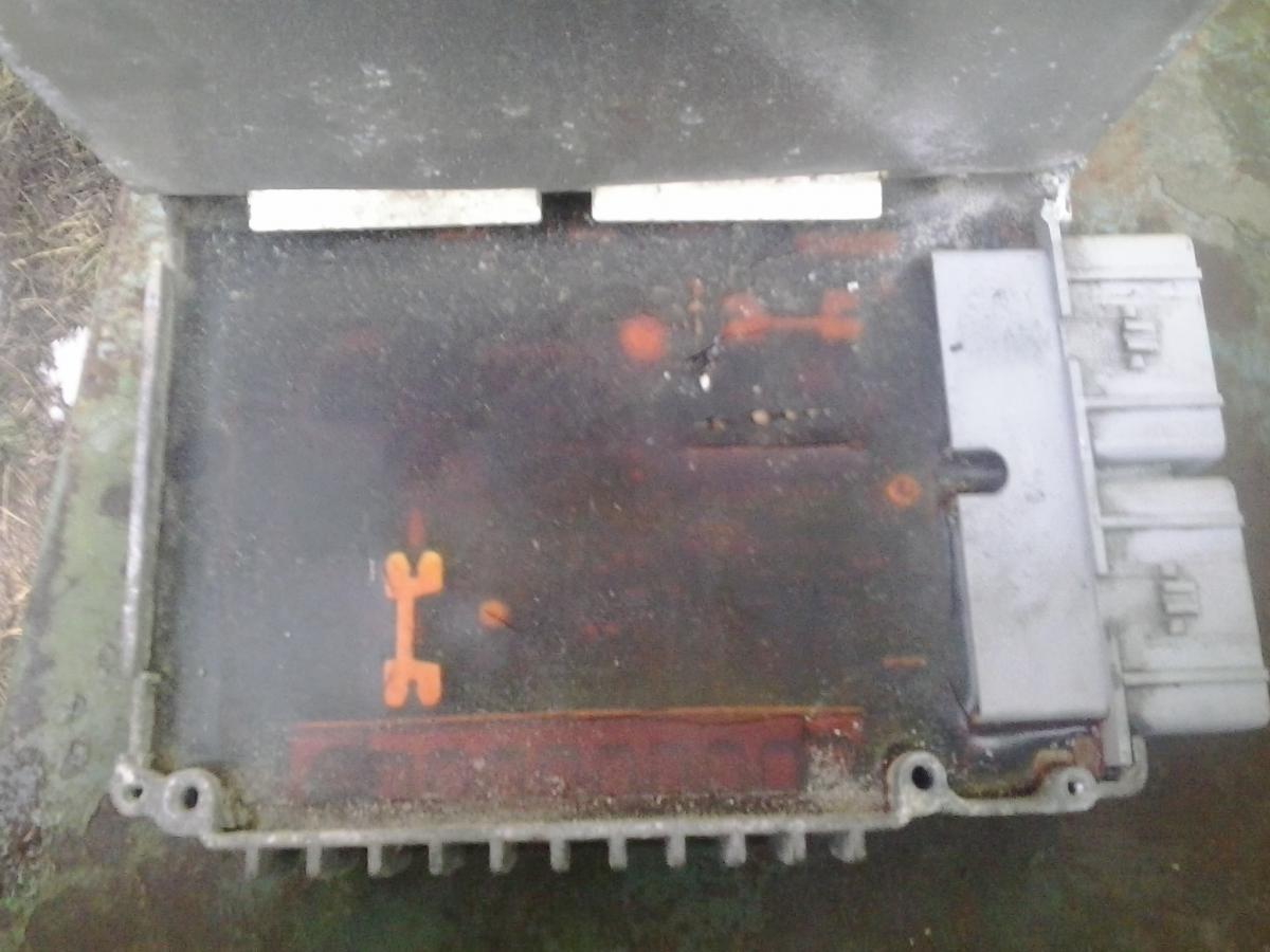

  22. только завтра, когда на работе буду. Блок на 2 фишки по 40 контактов на каждой, прикручивается 4мя болтами к блоку распределения питания. крышечку откручиваем (3 болтика) и видим кучу желе :) вот номер блока: P04606614AG - гугл показывает картинку, только без фото красного наполнителя :) Я думаю так: раз вокруг ключа нету антенки и блока иммо рядом - то и прописывать нечего, поставил и поехал, но мало ли... флюиды какие в ключе особенные :)
  23. Добрый день, притянули мне крайслера, после ремонта двигателя машина труп. В блоке предохранителей под капотом - сгорело 4 преда (30-40А). В блоке Body в салоне куча жуков. Убрал их и поставил нормальные предохранители, 7й пред - на панель и еще 2 функции (забыл какие) горел сразу. Вычислил причину - панель. В ней пробило диод по питанию. После замены панель ожила, переключение передач на панели отображает корректно, но старта нет. Главное реле (shutdown relay) не включается, реле топливного насоса -тоже. При включении зажигания на панели лампочка ЧЕК не загорается сразу, а только через минуту примерно. Диагностика блока идет через бодик, автоком не связывается с блоком. Даже если блок снять - чек так же себя ведет. Проверил питание на блок - массы на 3х выводах присутствуют, плюс с замка зажигания, постоянный плюс и плюсы через реле приходят, если массу на контакты управления подавать, релюхи срабатывают. понятно, что машина испытала либо переполюсовку, либо ацкое пусковое, отчего всё и погорело. Панель то ладно - сделал, а PCM залит желе, и выковырять 2-3 см этого желе из всего блока - просто нереально. Подозреваю, что там так же пробило чего в лучшем случае. Мозг короче не подает никаких признаков жизни, при принудительном задействовании релюх на датчиках вместо 5 вольт появляется 0,36 вольт. Свет в салоне горит постоянно, хоть панель и реагирует на открытие закрытие дверей. Мб и бодик навернуло. Хз еще как там блок АКП поживает (но переключающиеся передачи на панельке дают надежду), остальная электрика - освещение, печка и тд - уже работают. Вопрос такой: в схемах ничего не сказано об иммо... Ключ - худенький совсем, чтоб туда чип запихать, да и антены кольцевой нету. Крайслеры не делал практически, поэтому не знаю как быть, Ведь если другой блок привезут, а его надо "пришивать". то опять же - где ковырять, что выпаивать - тайна :( Мб сталкивался кто с такой проблемой на интерпиде, м300 или конкорде? они ж, вроде, одинаковые...
