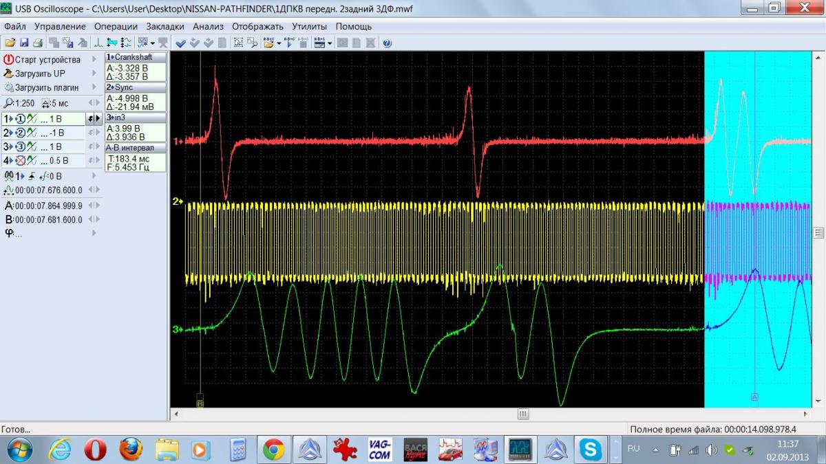

2) Импульс на форсунки идет.
3) Питание на форсунки и на ИКЗ при прокрутке тоже есть.
4) Массы на ИКЗ есть, а вот импульса на первичку нет, в чем может быть проблема?
