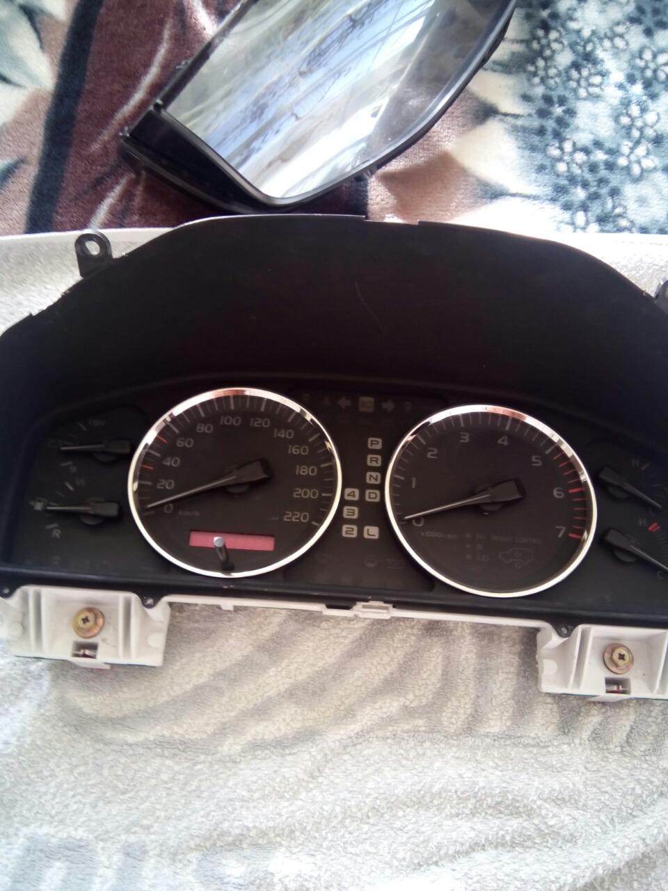

  8. Добрый день, такая как на фото. вливал и 2004 года и 2005, 2006, дампы небыли подписаны номерами приборки. по поводу снять стеклышко я фото выложил с фотографирую выложу сегодня. смотрю разница в двух приборках есть, с виду одиковые

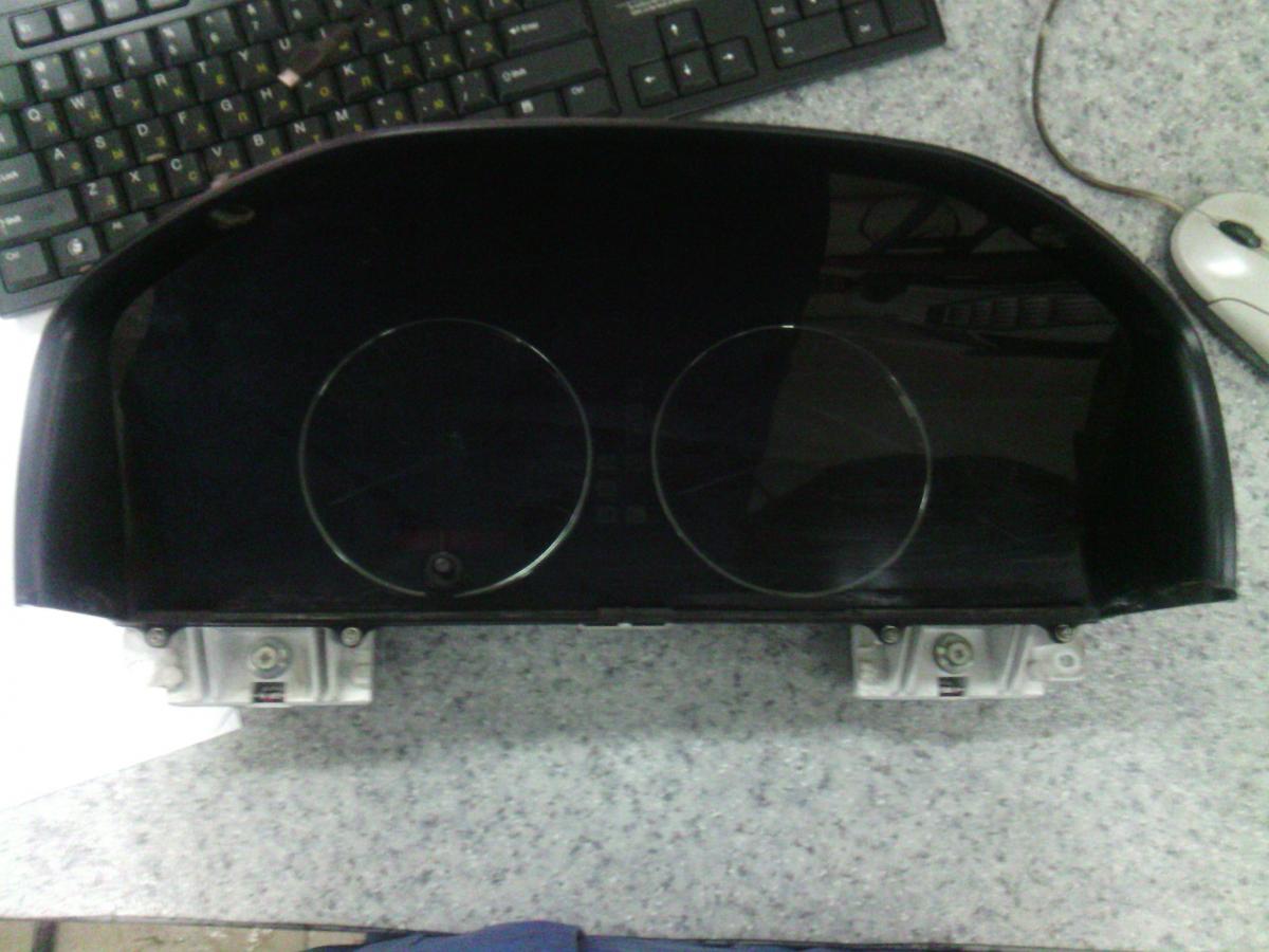

  10. фото выложу. нужен дамп на щиток...потому что с родным стрелки спидометра и тахометра лежат, нашел похожий работает спидометр и тахометр, лампочки индикации чек и т.д. не горят. температура двигателя зашкаливает. на родном дампе бензин питание аккумл. давления масла и температура в норме. лампочки горят все. проблема в том что на приборке нет наклейки ни где только надпись на самой плате селектор prnd432l Вот фотографии прибоной панели только у меня там написано вместо 5YP уменя 2Y8
  11. Добрый ночи, помогите с приборкой Land Cruiser 100 4,7 бензин вроде 2002 год, пришла с нерабочим спидометром и тахометром. влил много дампов спидометр и тахометр работает лампочки не горят температура не работает, то на оборот, опознавать не могу, на приборке нет номера панели, все что написано на плате 7g9h2110474 2Y8. спасибо
