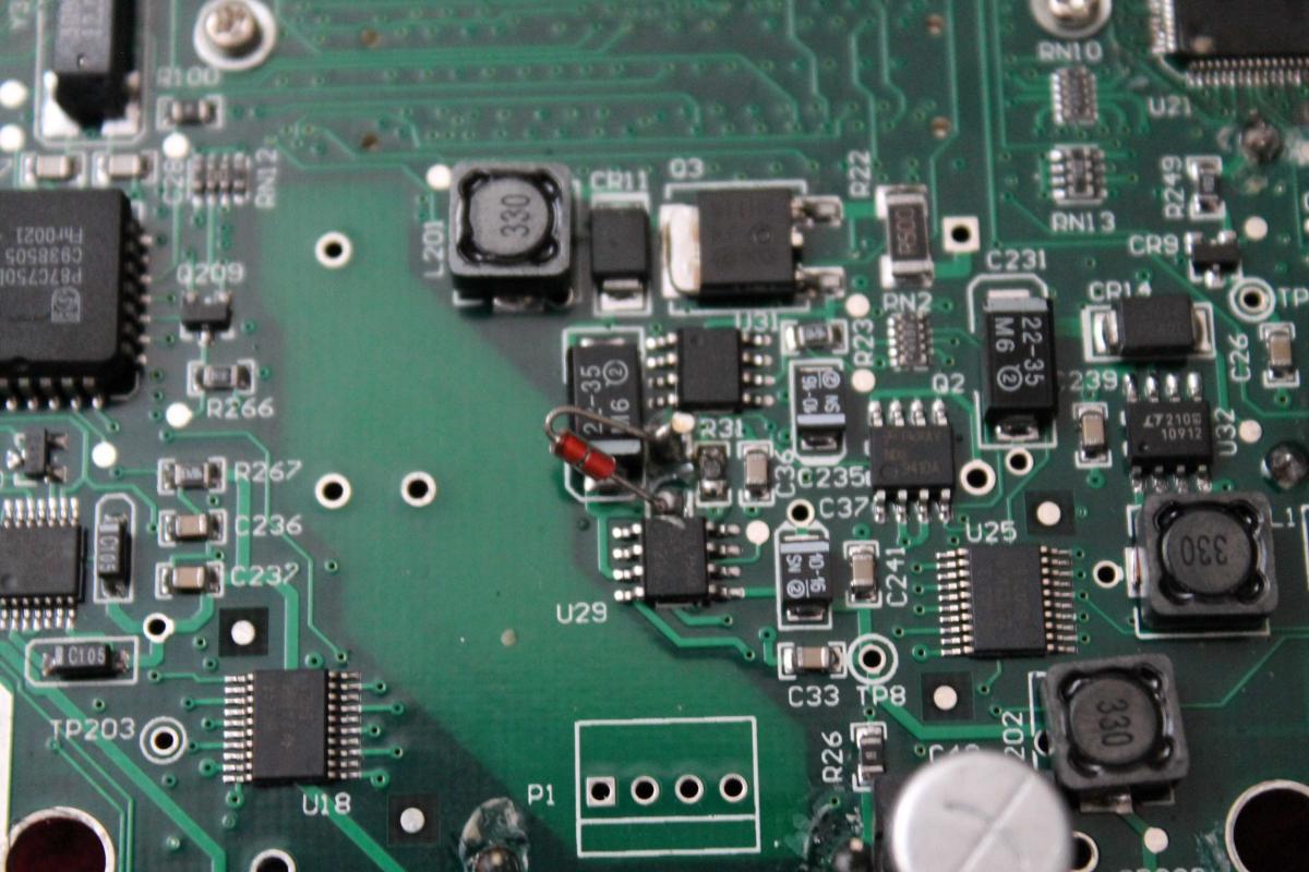

  13. Вот что внутри моего экземпляра. Похоже после сборки его еще долго допиливали. :) стоит менять этот преобразователь на морнсун?
  14. хм.. я думал преобразователь меняют для того что бы теч не перезагружался в момент запуска двигателя. у меня такой проблемы не наблюдается, поэтому не стал менять. закажу пожалуй вместе с картой. :)

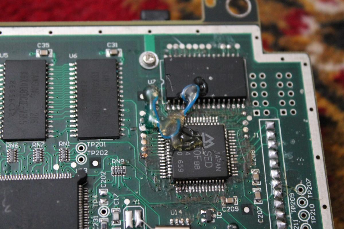

  15. Спасибо. попробую. Этой картой теперь пользоваться смысла нет. нужно заказывать новую. Оригинальную не потяну, не нужна она мне, не связан основной заработок с ремонтом машин... Поэтому вопрос.. Все китайские карты не могут SPS?

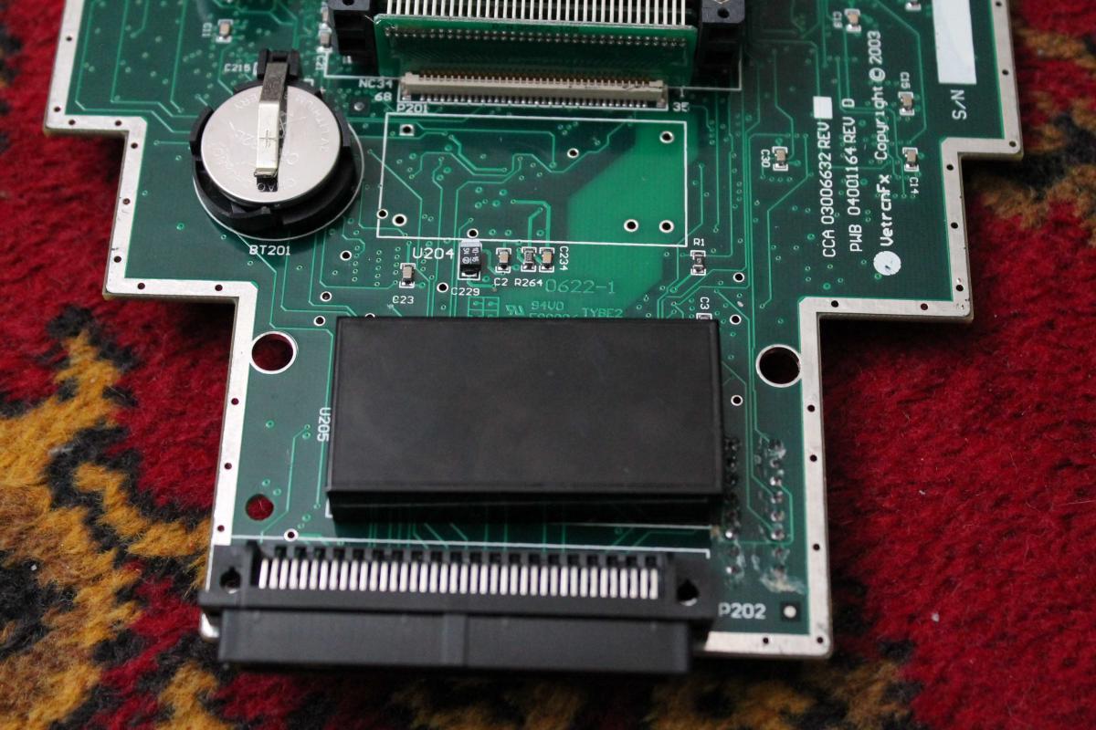

  17. Китайская карта умерла как то странно, memory card explorer читает, стирает, проверяет без проблем и ошибок. в тече карта сначала вроде как работает, можно выбрать год, машину, блок.. потом либо перегружается без слов, либо system halt. незадолго до этого пытался на эту карту получить security access для saab. тоже не удалось. кому интересно, вот что внутри
