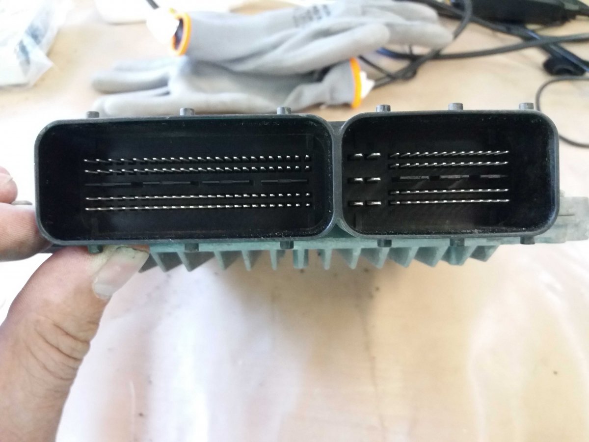

  8. Проверил. Загнутых пинов нет. предохранители целы. Еще раз прочитал блок на столе. читается нормально. Осталось 12 активных ошибок. Может кто подсказать? С уважением
  9. Добрый день. Спасибо. Воды точно не было. Авто до снятия блока заводилось. блок в правом подкрылке. Может причина быть в том, что блок снимался без откл. АКБ?
  10. Дополнил фото. Пины на погнутость при установке буду проверять сегодня

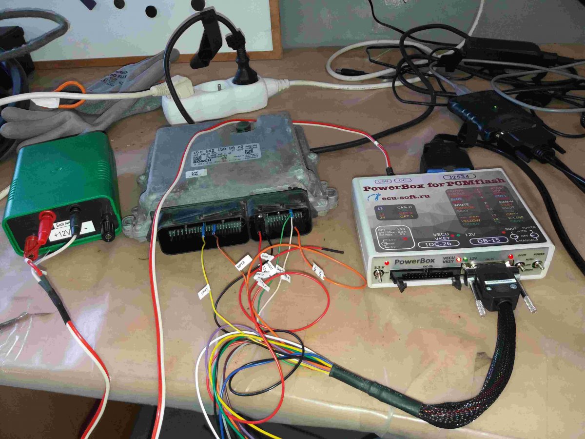

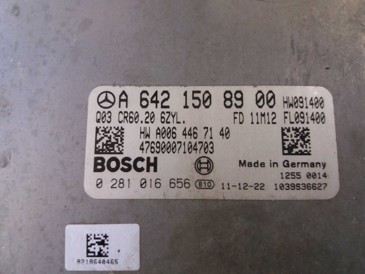

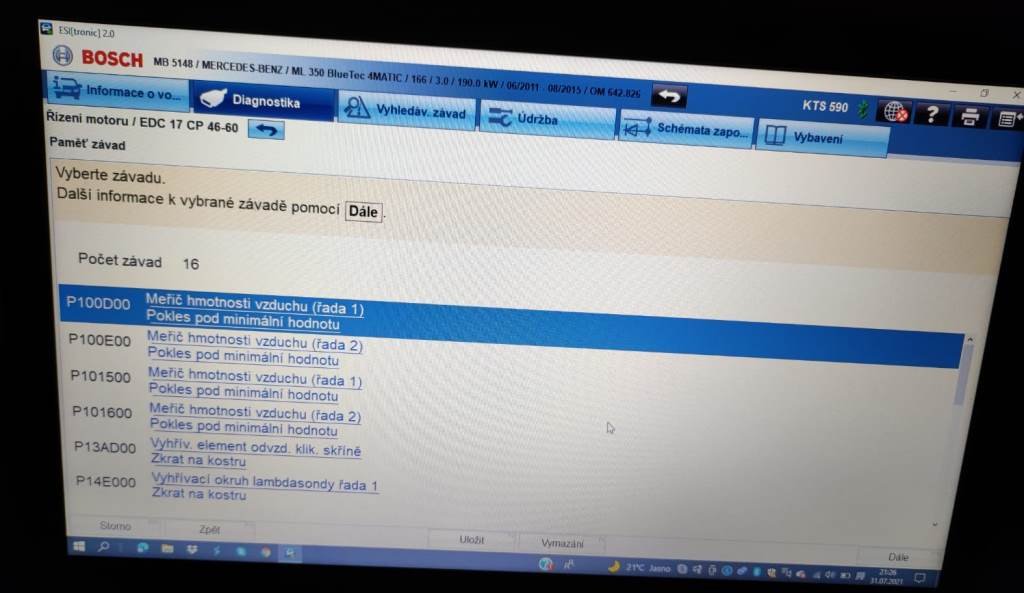

  11. Доброго всем времени суток. Прошу совет. ML350 bluetec 190KW 4matic 2012г. После снятия блок ECU ТС1797, EDC17CP46 0281016656 А6421508900 аппаратный номер 0064467140, калибровка 6429033709, версия ПО 6429020602 6429033709 0104482940 прочитан 71 модулем PCM. Считаны flash и eeprom. Пароль считан с ошибкой - считан пустой пароль. Ничего в блок не писал. Читал для заказа прошивки без Adblue. После установки блока обратно авто не заводится / не крутит стартер/ в блоке нестираемые ошибки: P100E00,P101500, P101600 расходомер воздуха значение ниже минимума P13AD00, P14E00 обогрев лямбда замыкание на корпус P146C00, Р11А300, P120D00, P121500, замыкание на корпус Р118200, Р11А100 обрыв P161400, P161500, P161700, P161800 ошибка подлинности. Заранее всем благодарен. Спасибо
