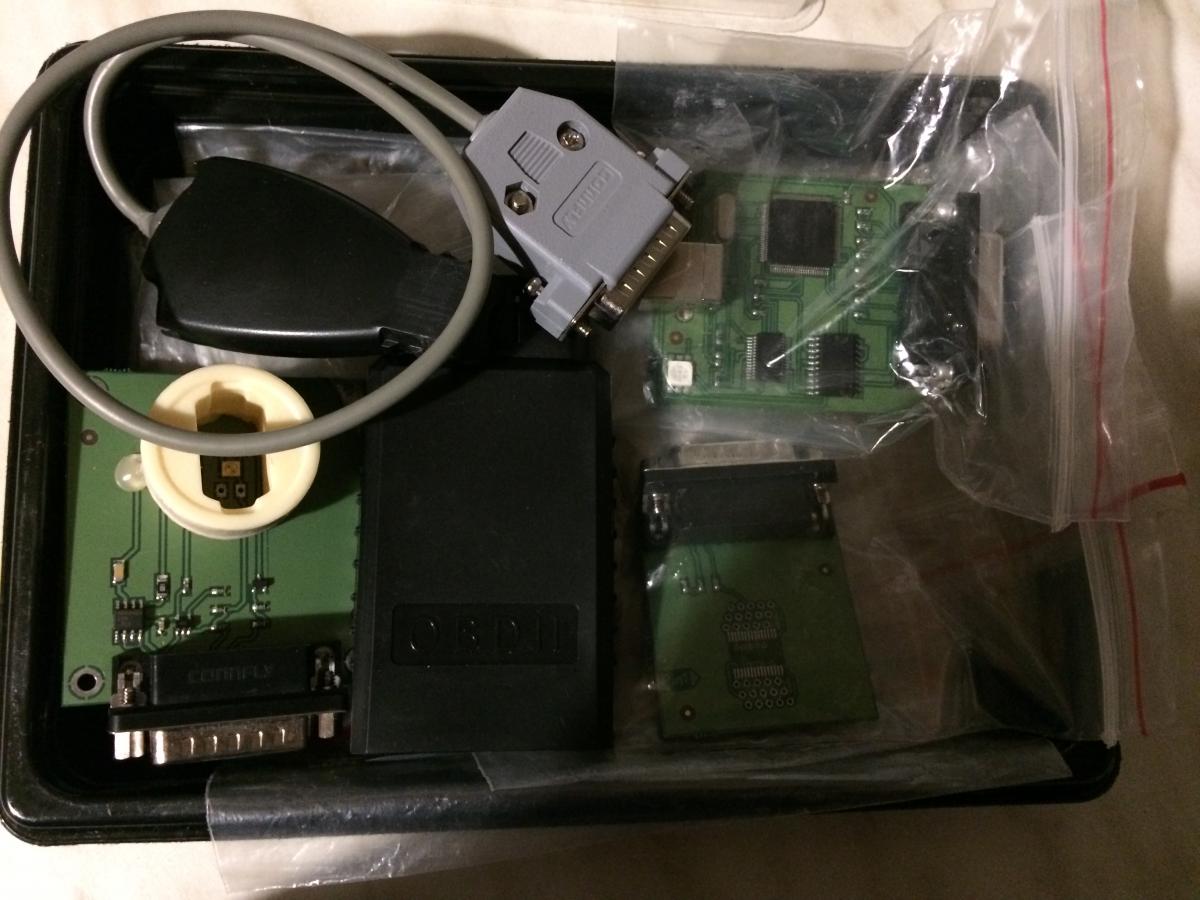

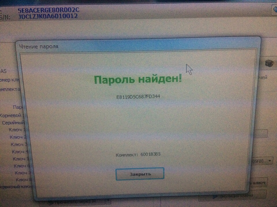

  2. Продам MB keymaster.Полный комплект.Вычитывает пароли из всех замков фбс3.Обнуляет защелки,моторники,коробки.Восстанавливает радиоканал и тд.Еще 2 месяца подписки.Цена 35000руб. С-Пб.+79633125025.Есть вайбер ватссап.
