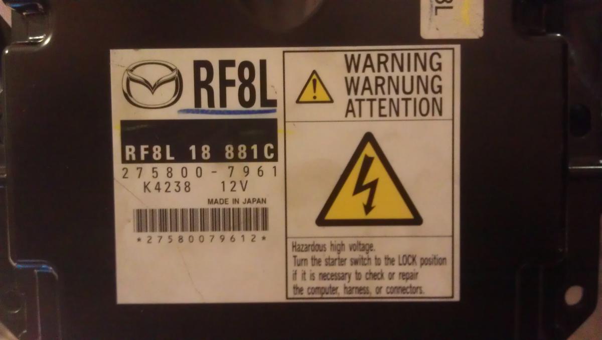

  20. Сегодня прошил Mazda Flasher первую машинку. Mazda5 Premacy 2007год. V 2.0 143 л.с. дизель. С ЭБУ Denso с процессором SH7058. Сток прилагаю. При репроге отключал разъемы с вентиляторов охлаждения радиатора ( от греха подальше). Прошивку для этого авто корректировал Weber 1200. Отключал DPF и менял каллибровки управления двигателем. Отзывы хозяина авто супер восторженные. Мне понравилось как работает флешер, просто и надежно!!! Mazda 5 - GF0BRF8LT1BA _MPC.bin

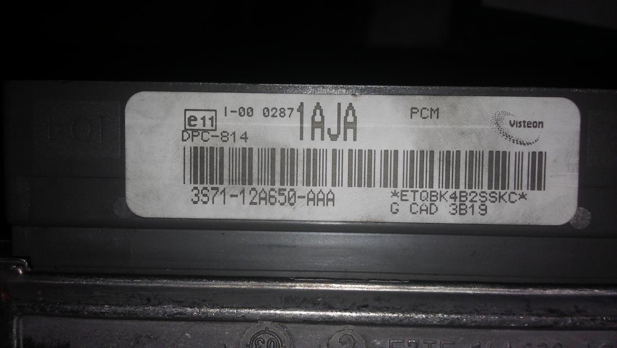

  21. Что есть по этому ЭБУ? Форд Мондео v2.0 Tdci 2002.
