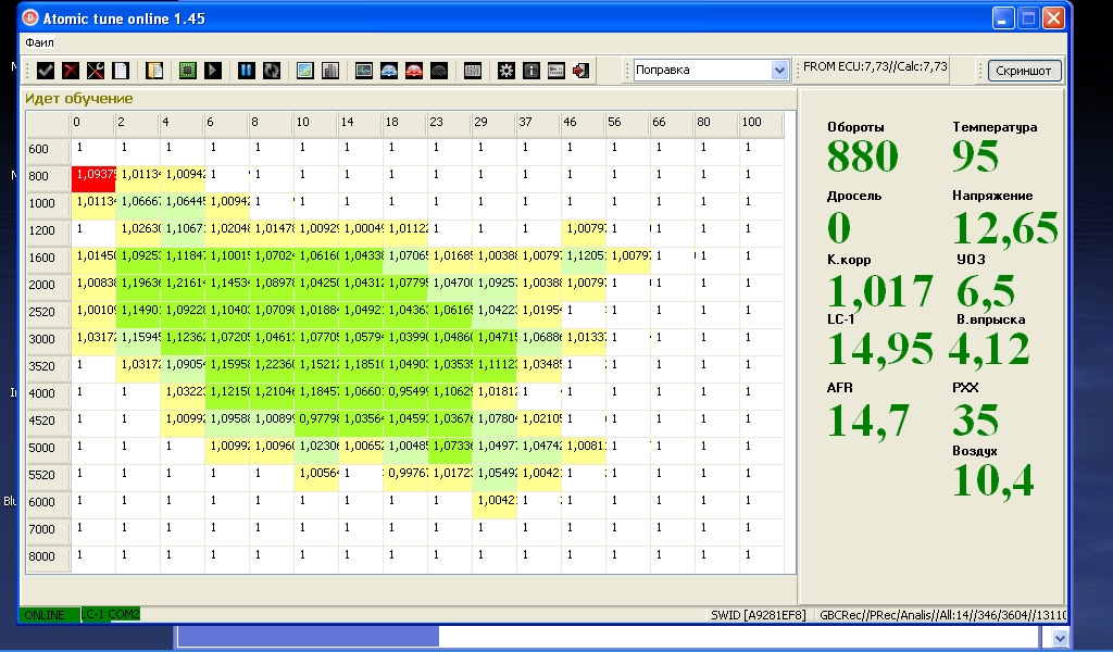

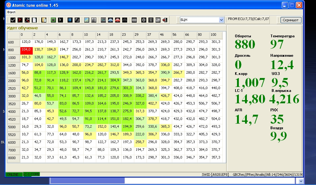

Потихоньку модернизирую программу добился скорости работы 80мс. т.е. 12 диагностических запросов в секунду. Правда на достаточно быстром компьютере. На нетбуке Асус стабильная скорость 8 запросов в секунду (при выключенных логах) Доработал алгоритмы откатки поправки и БЦН. вернее отточил если не до идеала, то по крайней мере близко к этому. Подправил еще кое какие алгоритмы. Тест последней версии был пару дней назад. Поправка для верности была поставленна в 1. Время откатки примерно 30 минут. 15 город , 15 кольцевая. Точки прописываются быстро и достаточно точно. Демонстрирую это на скриншотах Пояснение Темнозеленым помечены те точки, где программа считает точки выкатаны. на них коррекция практически не происходит. Светлозеленым точки которые были перезаписаны хотя бы один раз. т.е. в них какая-никакая коррекция прошла. Зачастую этой коррекции тоже уже хватает Желтым помечены точки, которые корректировались по типа интерполяции. на фотке мы видим точку 5000 оборотов и 23 дросселя. Видно что смесь отличается лишь на 0.5% Можно смело сказать что точка откатана. На следующем скриншоте поправка. Как мы в этой точке ~1,074 Т.е. до откатки она совсем туда не попадала На следующем скриншоте мы видим что коррекция в последней раз была 0,997 Т.е. практически не менялась Ну и на последок БЦН ....................................................... Выше 46 дросселя не крутил, так как не было особой возможности откатки на этих режимах. Но суть та же . Все дросселя катаются нормально. ...................... На данный момент наполовину закончен функционал Онлайн калибровок по типу ОЛТ SMS Если есть вопросы, пишите. Думаю на тему демонстративной, урезанной версии, чтобы все заинтересовавшиеся имели шанс опробовать на своем компе, своем инженернике и своей машине и при желании приобрести.
