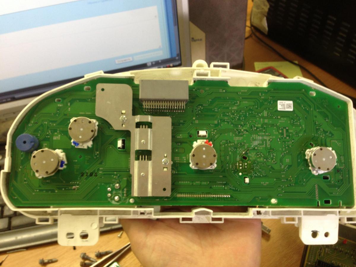

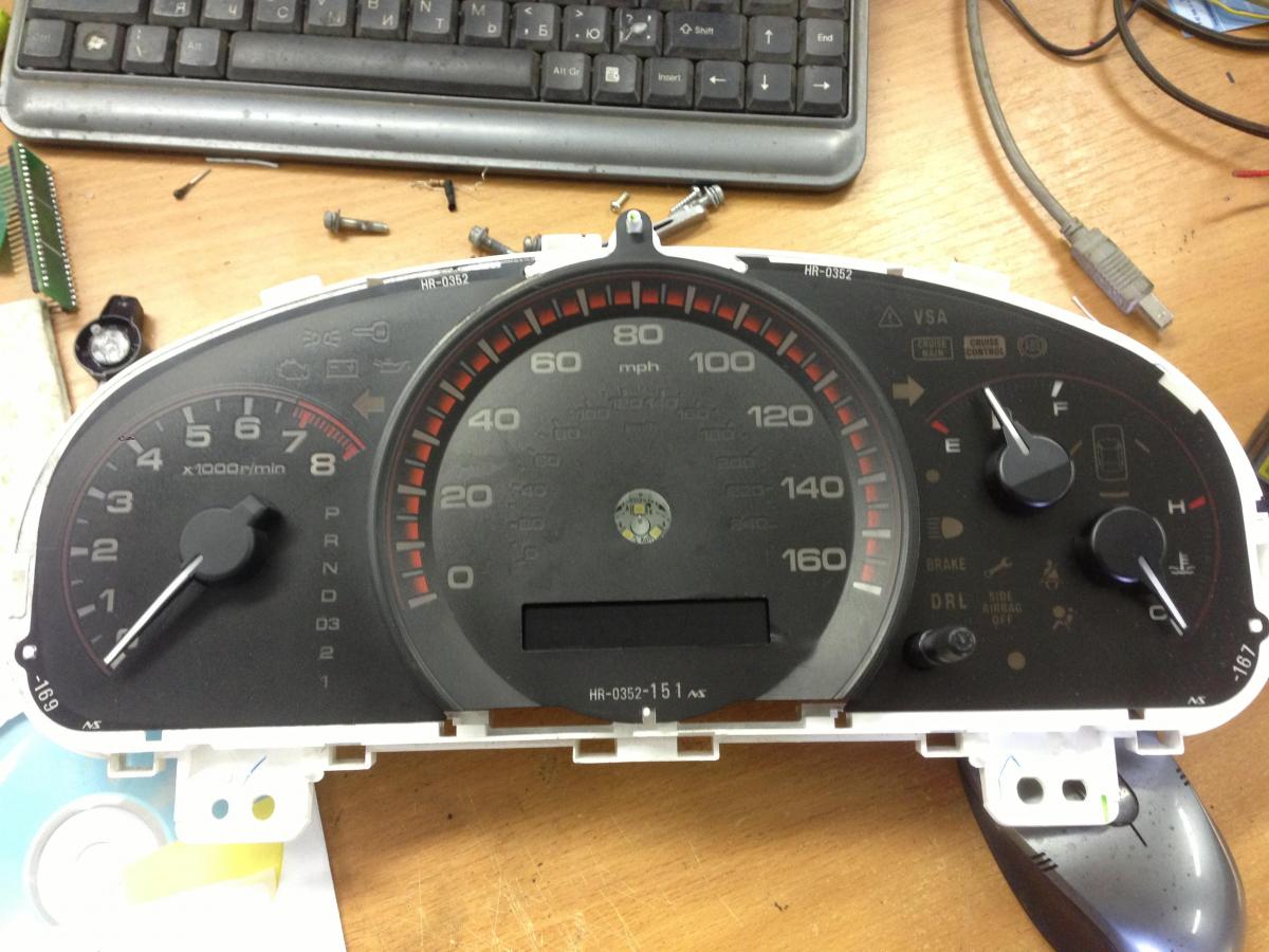

  22. ПРИШЛА МАШИНА ПОСЛЕ ПОПЫТКИ ВНУТРИСФЕМНО СМОТАТЬ ПРОБЕГ . разобрал панель вычитал дамп а там пусто одни фф )
  23. ДОБРЫЙ ВЕЧЕР ВСЕМ, ИЩУ ДАМП ПАНЕЛИ . HONDA ACCORD 2006 CUPE USA EEPROM 66 78100-SDA-A440-M1 ЗАРАНЕЕ БЛАГОДАРЕН ЗА ЛЮБУЮ ПОМОЩЬ .
