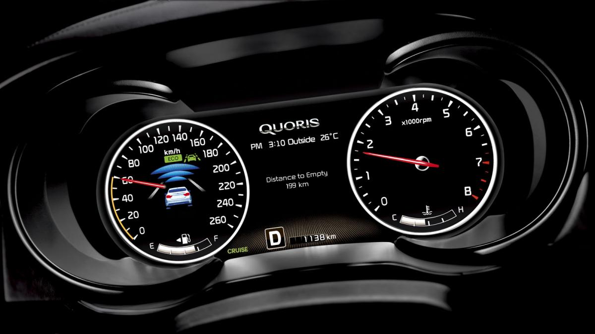

  5. здравствуйте , ищу дамп от KIA QUORIS Там стоит 93с66 tsop, щиток без стрелок , большой цветной дисплей, когда выпаивал оторвал 2 ноги
