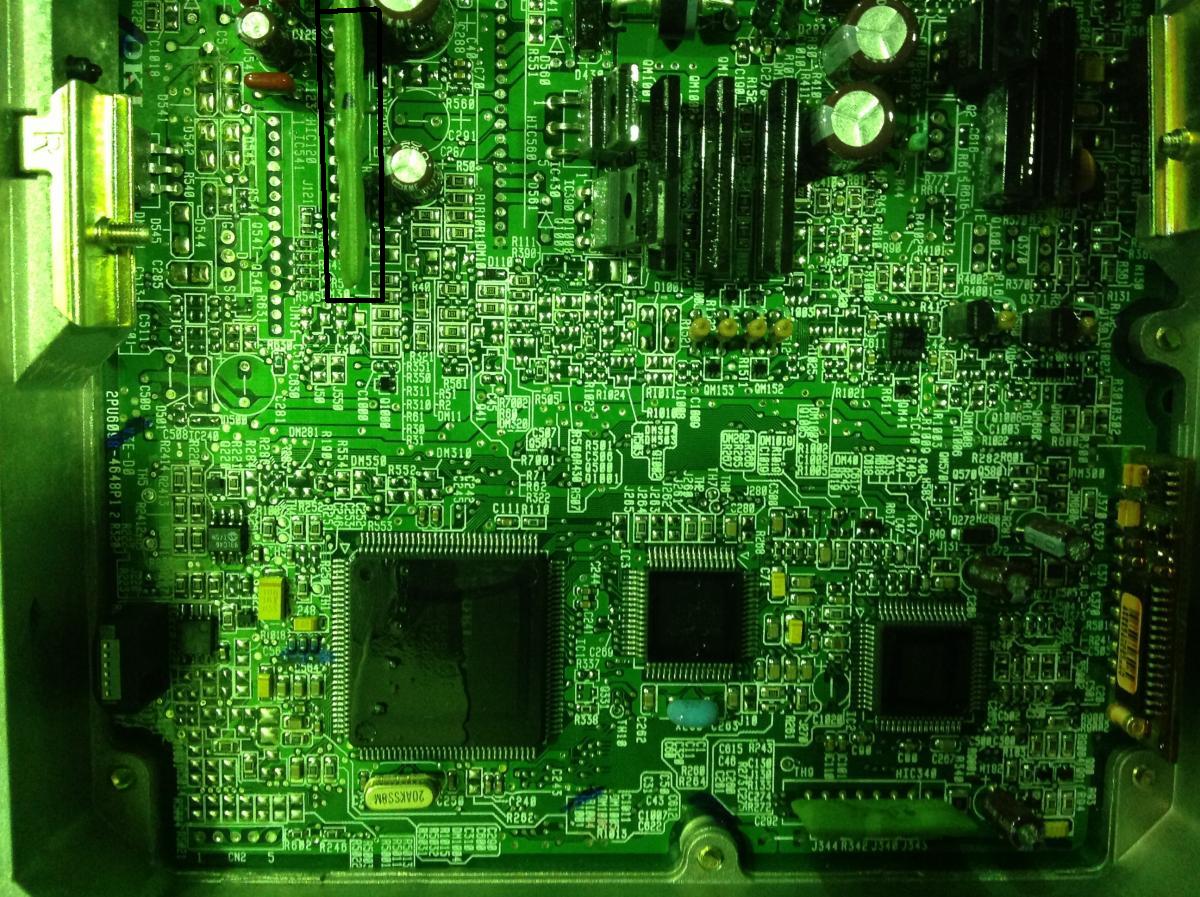

  2. Добрый день. Помогите пожалуйста разобраться с ML-кой. Такая машина впервые и я не первый по к кому она попала. Проблема в следующем,нет связи с моторным,не заводится. На диагностику не выходит блок. Запрос на него по кану идет и все. Массу везде проверил все норм. Пробовал подать питание на прямую на блок тоже тишина. Думал проблема в мозге,дали точно такой же блок на эксперименты, прочитал мотю MC68HC11E1 из старого,залил в новый. Подключили к авто,такая же история.Нет связи и не заводится. Что делать не знаю. Пните пожалуйста в нужном направлении. морозили старый блок в морозилке. после охлаждения некоторое время работал. И на связь выходил и заводилось авто. Прилагаю дампы,посмотрите пожалуйста может считал не так. исходник.bin донор.bin
  3. ключи в моторном в микрухе с маркировкой 93с56

  5. о точно,не то. терь вижу.не разглядел в торопях))) а маска точно 1F52W

  9. вот еще если не ошибаюсь то вот этот MC68HC05B16 256bytes x-prog прочитать должен этот проц

  16. день добрый. танго возьмет без проблем. токлько дырочку в мозгах сделать нужно, чтоб вычитать память. микра-93с46
  17. совершенно верно. исходная область епром стерлась. случалось такая же ситуация. теперь нужны дампы искать с др машины и прогер что бы корректно все записалось.
  18. а что иск выдает? дивайс из сайлент или FF-ки показывает?
  19. точно не помню вроде должен быть 4мгц а омеги нет под рукой? Она их лучше читает чем икс.
  20. а панелька для этого проца есть у вас? если есть то сдувайте на панельку и читайте. в икспрорге есть эта маска вот скрин вот что говорит мануал
