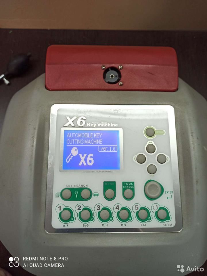

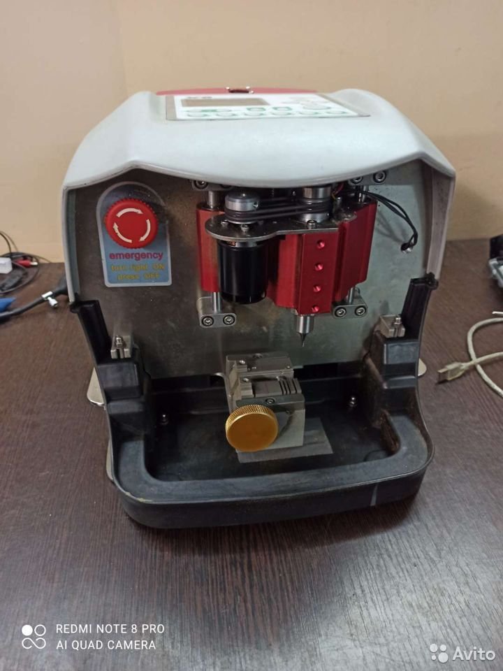

  1. Продал не здесь, на авито. Станок едет в Ставропольский край.
  2. Продано за 50 000р, через месяц буду продавать второй станок, такой же
  3. Спасибо Вам, щедрый вы человек.... да вот только цена указанна 50 и без торга на прошлой неделе предлагали 30, сегодня уже 40..... с таким темпом за 60 скоро продам))) есть уже потенциальные покупатели за 45 и даже за 50, вот только с почтой России связываться не хочу цена 50.000 рублей, не надо мне предлагать вашу цену
  4. Продам станок для изготовления автомобильных ключей X6 V8 с числовым программным управлением Аналог Miracle A5 в хорошем состоянии, с полным комплектом адаптеров, ЗУ в комплекте. Работает автономно или через программу на компьютере Отправлю из СПБ за ваш счет по России Торга нет Цена 50т.р.
