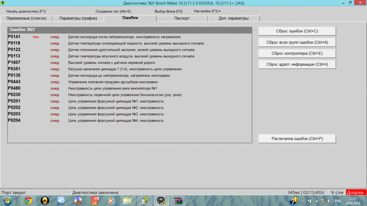

  3. Прострелы на всем диапазоне, раскачака оборотов 580 - 1020, общее троение. Все железо сток. Ошибки сбросил, но после включения зажигания - появляются точно так-же как на скрине.
  4. Доброго времени суток! Собственно ко мне обратился знакомый с целью сделать диагностику на газели бизнес. Посмотреть что-то больше не получилось по времени, обещал приехать позже. Блок микас 10.3+, ПО m114151vn293k68. Сразу оговорюсь, по его словам ГБЦ после капиталки, все датчики и бензонасос менялись по кругу 3 раза!!! Блок ЭБУ тоже новый. Увидел вот это - фото в прикрепе. наводит только одно 1) массы 2) Черт пойми что с проводкой прошу совета от опытных камрадов)

  6. Замерь ДМРВ, и метки грм глянь. Тут причин много может быть, вплоть до сеточки в баке.
