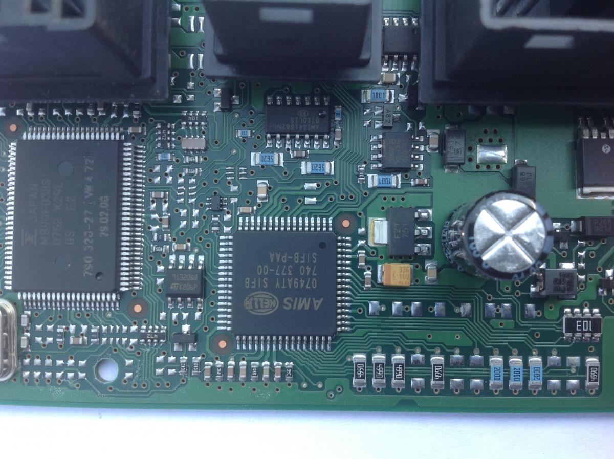

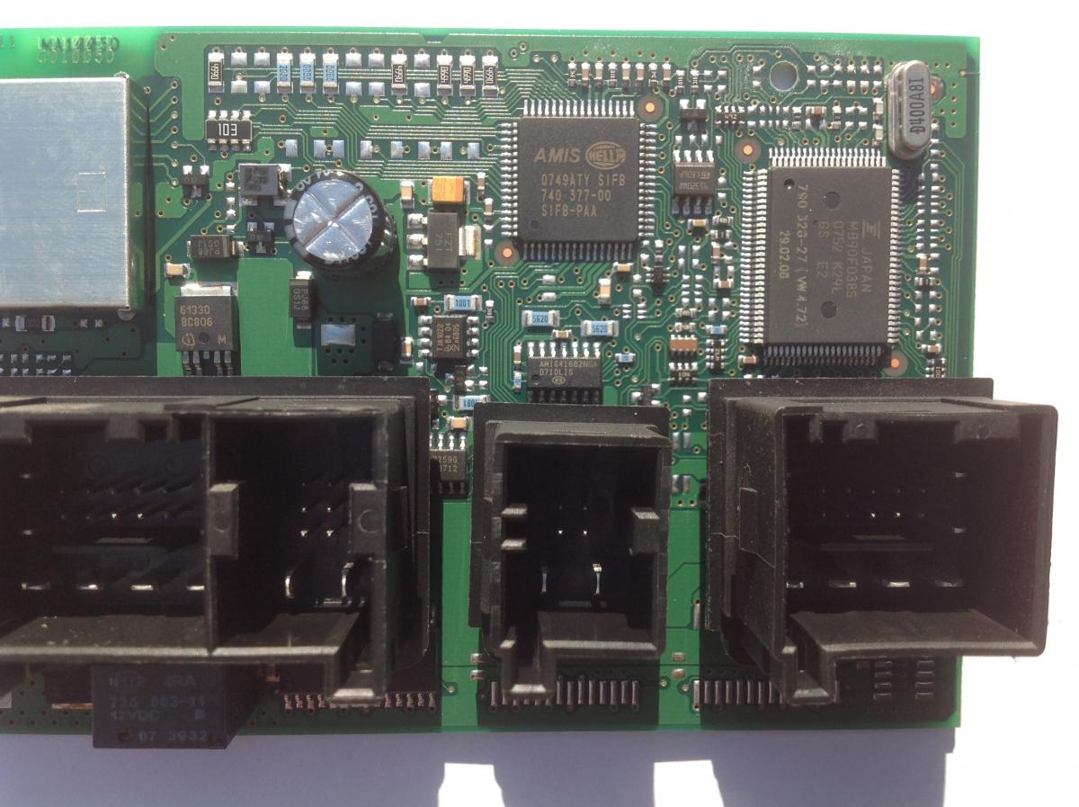

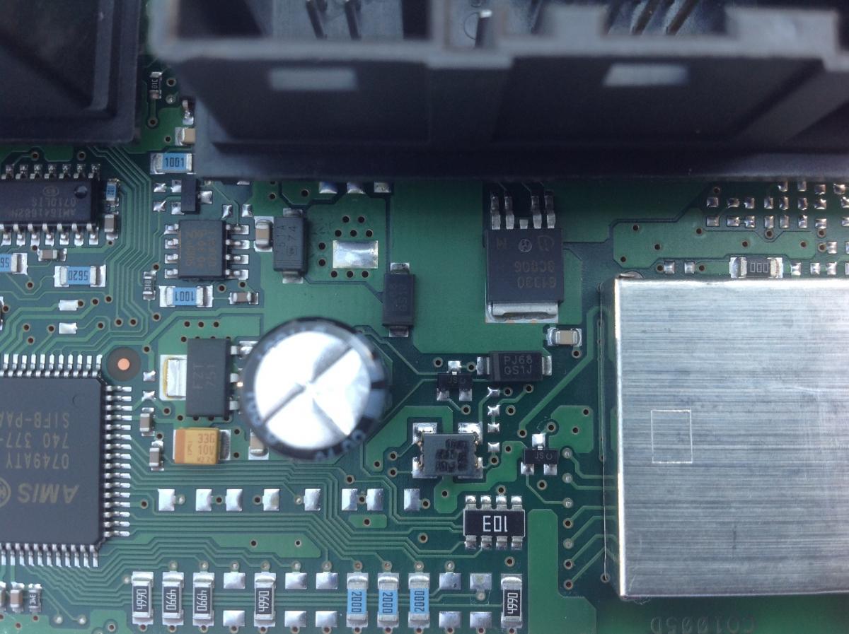

  17. Вот обещанные фото
  18. При установке блока гейтвея от Passat B7 на B6 появляется новый канал каншины, при помощи которого можно подключить новые устройства. Но из-за изменения электросхемы при замене перестает работать блокировка рулевой колонки. Решение проблемы замена блока комфорта и доработка проводки.
  19. А Вы как начинали или родились со всеми знаниями?
  20. Завтра сделаю фото своего Второй блок еще едит(((((
  21. Адрес 46: Центральный модуль систем комфорта Label: 3C0-959-433-46.clb Part No SW: 3C0 959 433 R HW: 3C0 959 433 R Компонент: KSG PQ46 ELV 042 0472 Ревизия: 00042000 Серийный номер: VWZCZ000000000 Кодировка: 00910A0001860E76300494147008CFCE707801 Мастерская #: WSC 00028 028 00001 VCID: 3972D1FD0B99 Part No: 1K0 951 605 D Компонент: LIN BACKUP HORN H08 9001 Part No: 3C0 951 171 C Компонент: Neigungssensor 004 0611 Part No: 3C0 951 171 C Компонент: Innenraumueberw.004 0611 Неисправности не найдены. http://img17.allegroimg.pl/photos/oryginal/34/36/21/99/3436219999_1 Adresse 46: Komfortsystem Labeldatei: DRV\3C0-959-433-46.clb Teilenummer SW: 3AA 959 433 A HW: 3AA 959 433 A Bauteil: KSG PQ47 ELV 043 0634 Revision: 00043000 Seriennummer: Codierung: 01900A00D1034E763002151F700ACFCE507C01 Betriebsnr.: WSC 12345 123 123456 VCID: 3778BC0046F510A0D06 Teilenummer: 1K0 951 605 D Bauteil: LIN BACKUP HORN H08 9001 Teilenummer: 3C0 951 171 C Bauteil: Neigungssensor 004 0611 Teilenummer: 3C0 951 171 C Bauteil: Innenraumueberw.004 0611 Kein(e) Fehlercode(s) gefunden. http://img14.allegro...11/3426831133_1 http://bronken.de/ вот тут фриц провел данную процедуру, но хад не колится как. 6 тема
  22. честно говоря я не знаю даже что искать я так понимаю нужно сделать фото обоих плат для сравнения
  23. Так пойдет?
  24. 46otdmil
