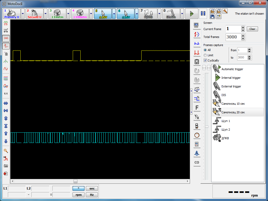

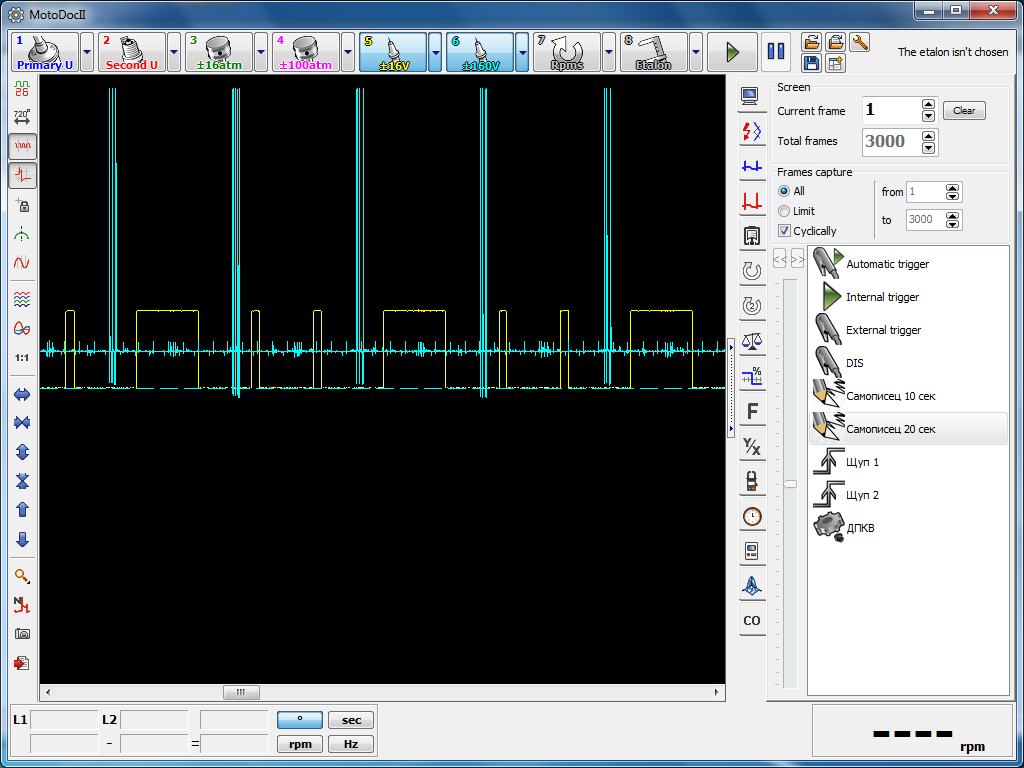

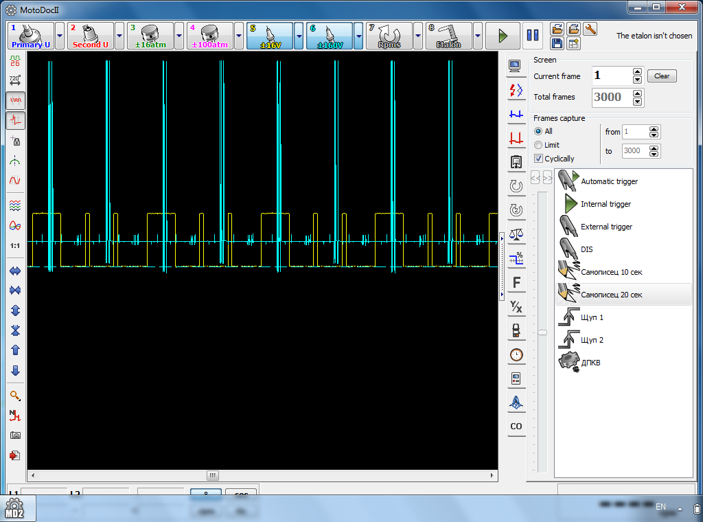

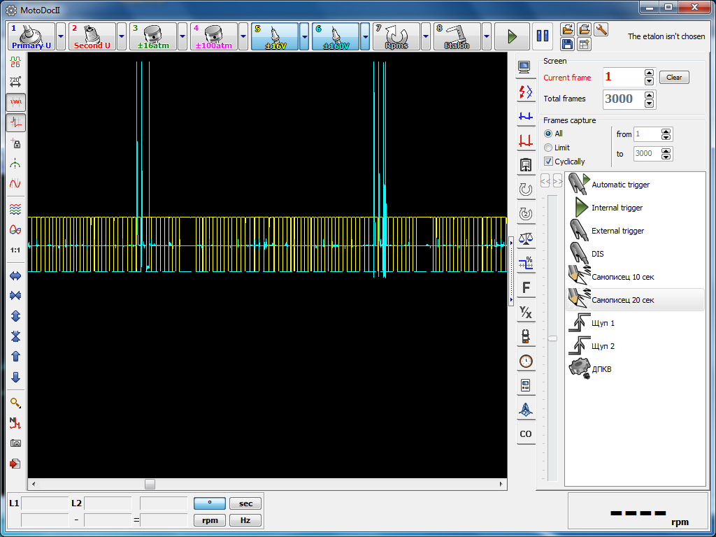

Здравствуйте все! Поздравляю с Днём Великой победы! Притащили старекс евро 6 2016 или 2017 года, форсунки и ЭБУ Denso. Со слов клиента авто заводилось, потом какое-то время постояло и заводиться перестало. Автомобиль почти новый 15т. пробег, начинаешь заводить, никакого намёка на то чтобы хотябы "пукнул" нету. Никаких ошибок нет, обороты через диагностику видит, давление набирается быстро, импульс на форсунках есть (проверял осциллографом), свечи рабочие и калятся, компрессия есть, впуск и выпуск чистый, егр чистый и работает, топливо с бака слито и заменено на новое (рабочее)) вместе с топливным фильтром. Если заводить с эфира то по достижении больше 3000 об. начинает работать уже на солярке но пальцы стучат педаль газа "вялая" и если обороты педалью опустить ниже 2000 тысяч, начинает "тухнуть" и глохнет. У клиента есть абсолютно такой же автобус рабочий, с него было переставлено датчик распредвала и коленвала (не помогло), сняты осциллограммы (которые прилагаю), переставлены ЭБУ с нерабочего на рабочий (не помогло), по диагностике параметры всех датчиков на рабочем и нерабочем идентичны. С метками ГРМ всё нормально, сверяли венец с которого читает инфу датчик колена на рабочем и нерабочем всё одинаково. Рабочий автомобиль заводится если даже снят датчик распреда. Короче говоря судя по впрыску в первый цилиндр подача топлива идёт со смещением по распреду в 90 градусов по колену соответственно 180. Просмотрел венец с которого читает датчик колена, все зубы целые, пропущенный зуб в том же месте что и на рабочей машине. Что делать уже не знаю, может кто подскажет...
Осциллограммы колена и распреда, колено с 1 форсункой, распред с 1 форсункой. Если 1 форсунку вытащить и прикрутить на гайку подающей трубки распылителем вверх, чётко видно что впрыск идёт после вмт такта сжатия 1 цилиндра.
