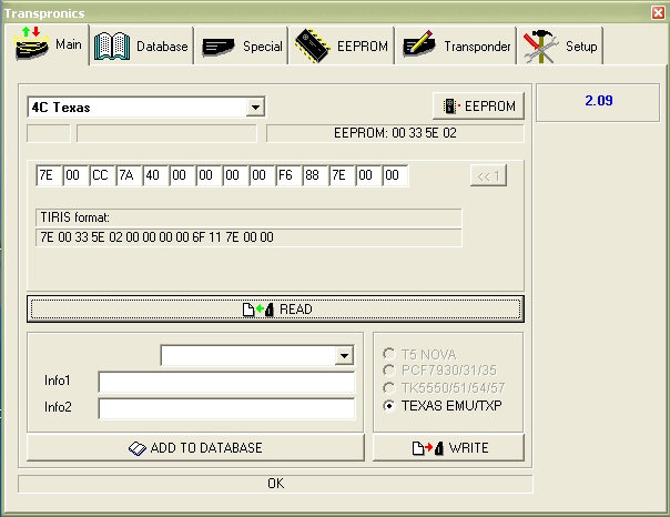

  11. Какой именно? , вот ещё ключик родной , нужен дамп для сравнения и изучения.

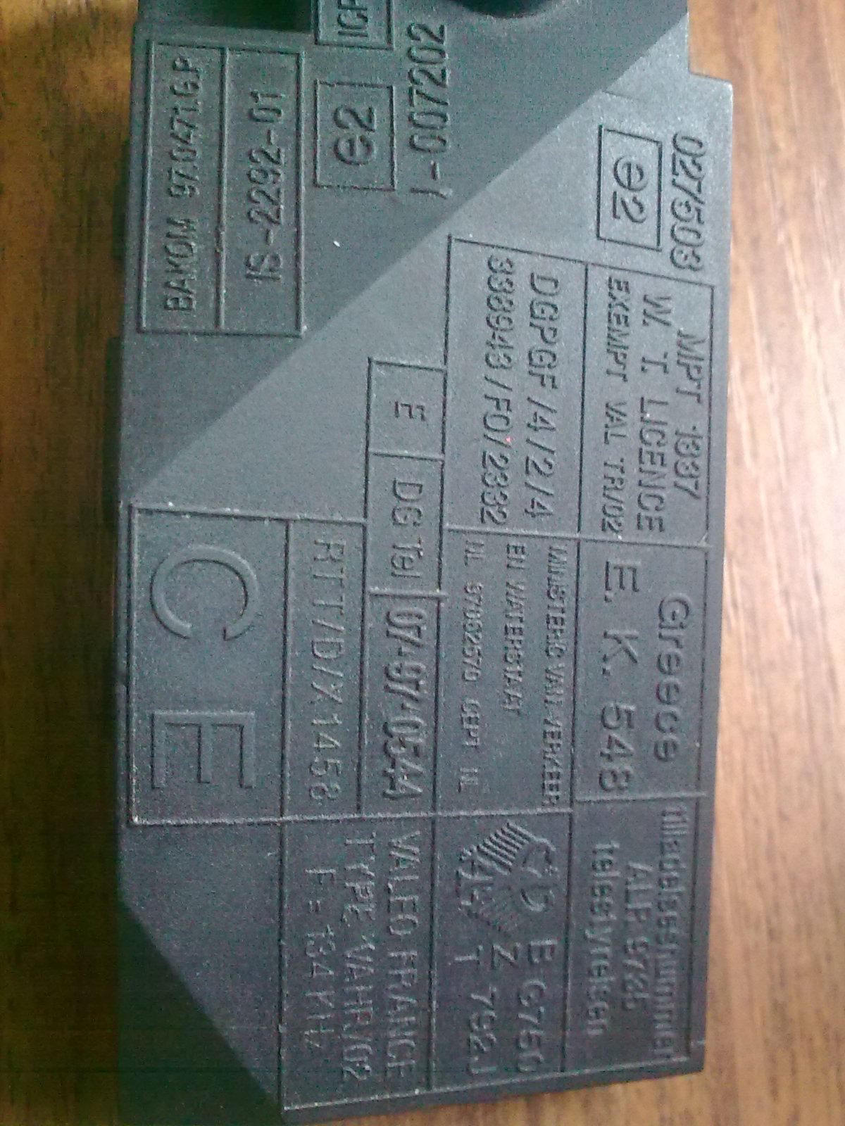

    Доброй ночи неспящим!. Авенсис Тойота 2001 г. в. бензин, более информации нет, от меня очь далеко. Привезли моторный DENSO 89661-05400, и железяку (замок зажигания) с блоком иммо VALEO на 705Е6 моте, в моторном соответственно 56 память живёт, плюс родной ключик, внутри 4С. Тачка не запускается, остальные подробности покрыты мраком. Прочитал я моторный и иммо, битое всё, не синхры, не ключей, вообщем бардак. TOYOTA AVENSIS 7A-FE 89661-05400.rar Накопал выложенные дампы, но от дизелей или с 4D. А такой именно тачки не нашёл, поделитесь кому не жалко, связкой иммо-мотор, чёт нет настроения эксперементировать, уж очень далеко машина. Спасибо.

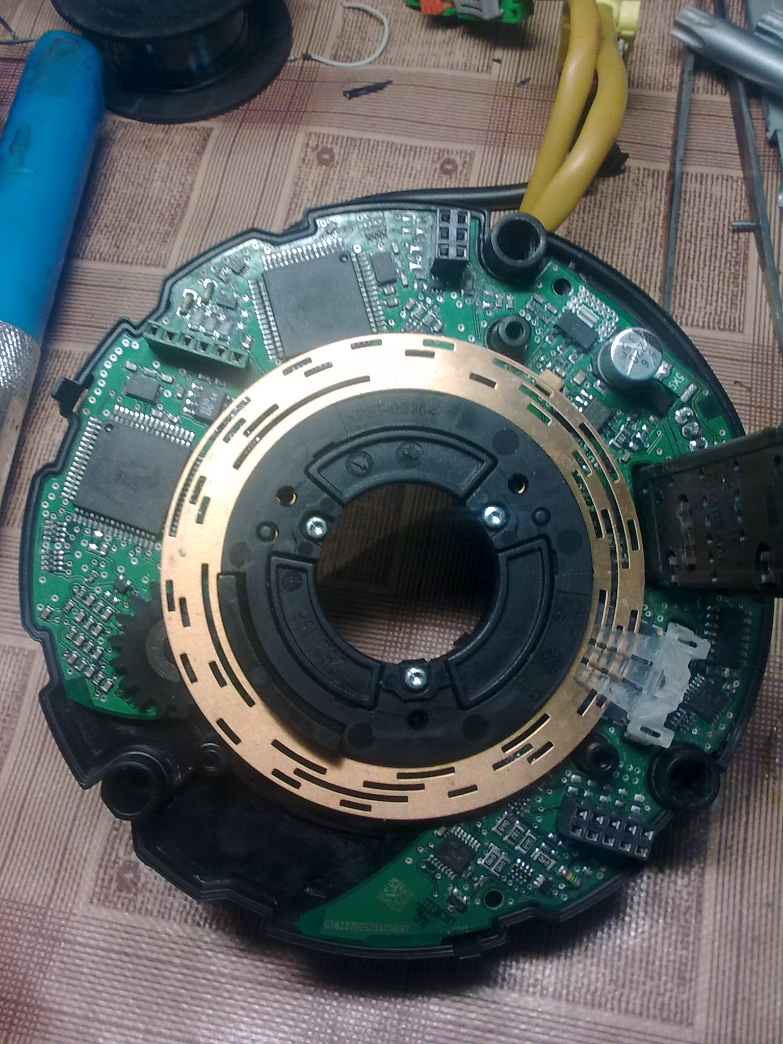

  16. Всем привет. Mercedes цешка из америки, в ESP - 1172 ошибка, (steering angle sensor, internal fault), плюс ошибка в SCM - 9000, дефект модуля. В текущих данных нет изменения угла поворота руля, купили Б/У, тоже самое, но при подключении, на пару секунд появляются данные и пропадают. Внутри два проца с маской 1L02M, после прогрева которых и Б/У модуль даже на пару секунд перестал оживать , вытекающий вопрос, Кто делал, в чём проблема, и возможен-ли ремонт, подразумеваю проблема в процессорах, подскажите.

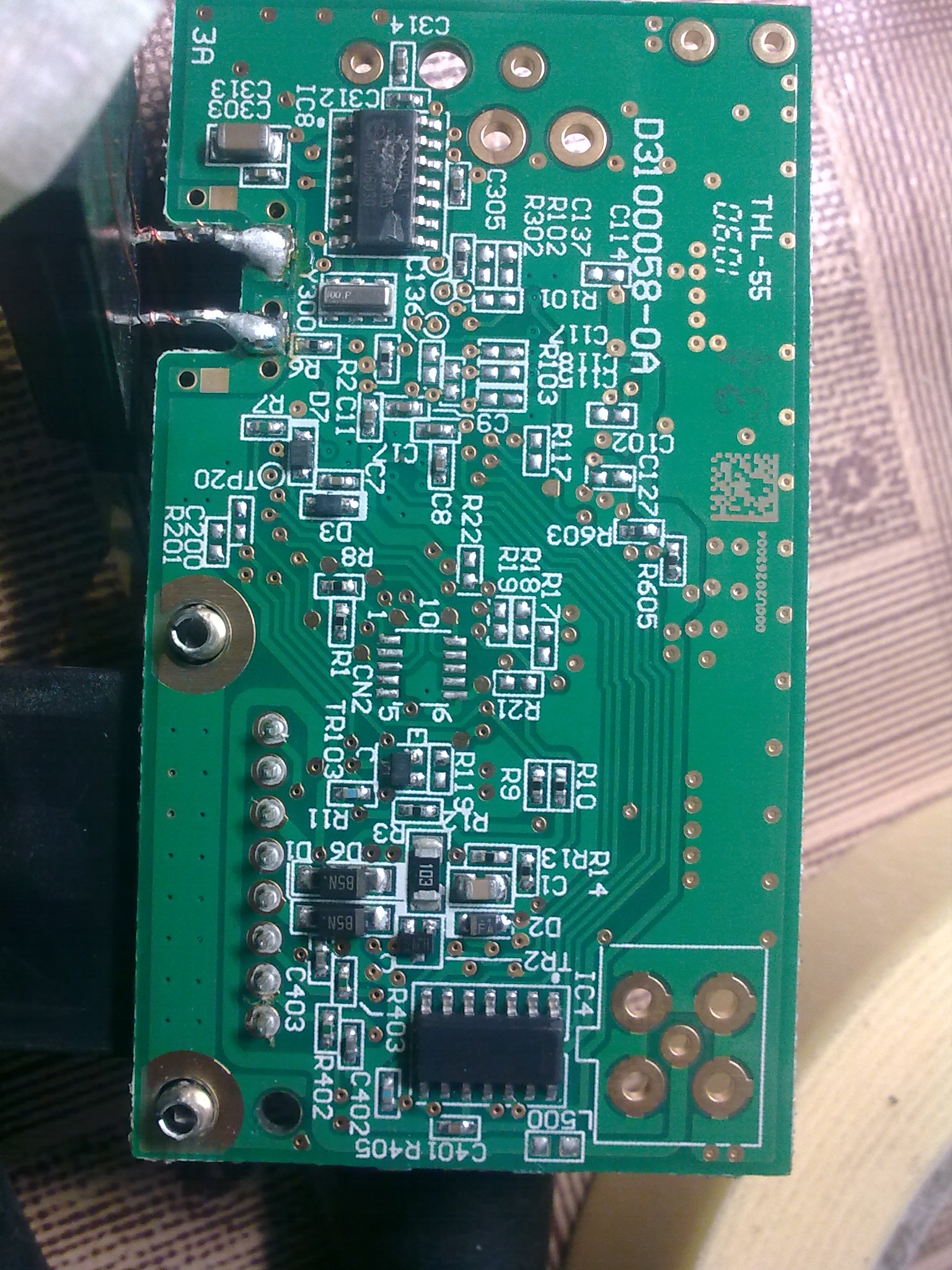

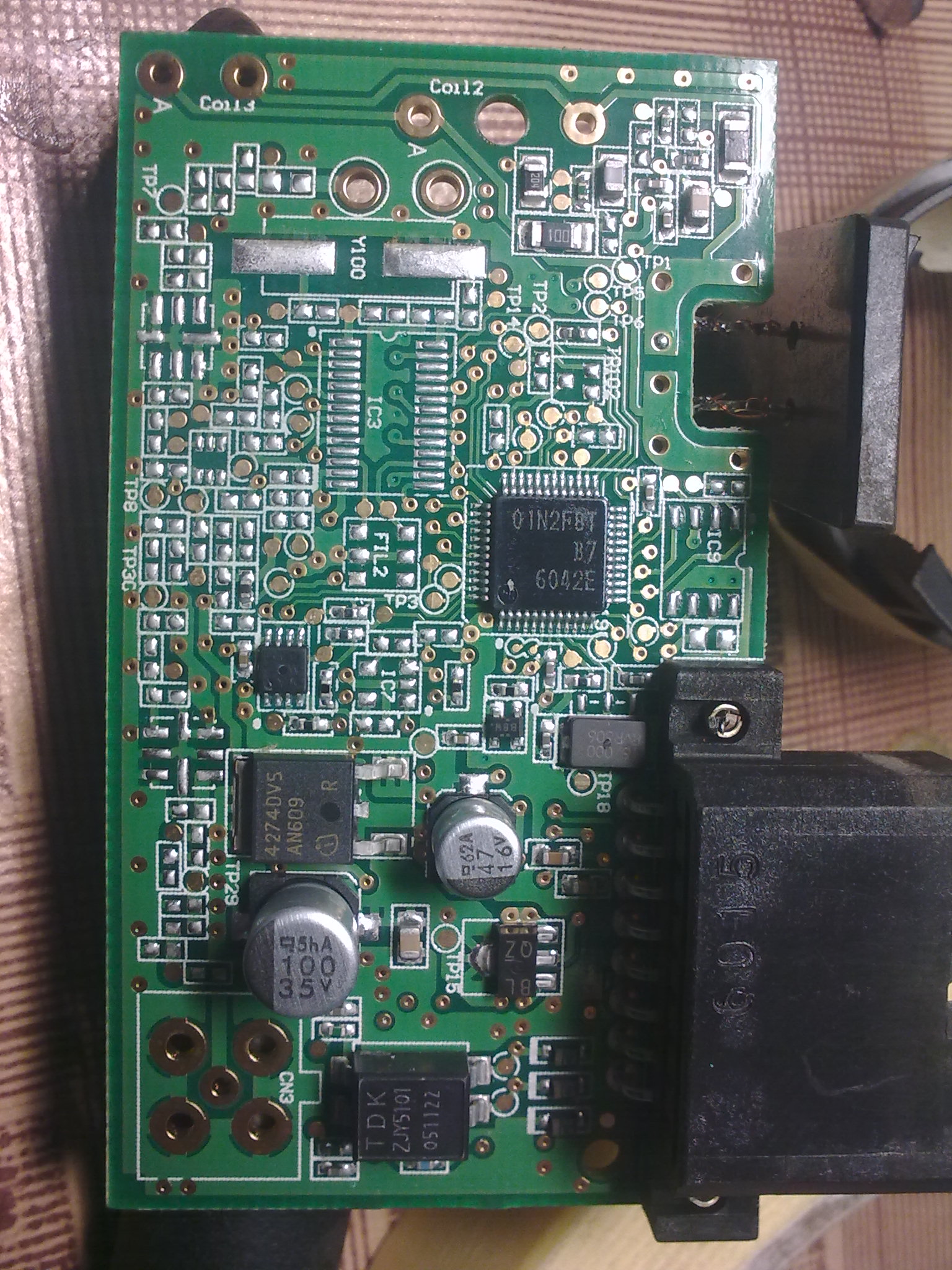

  19. Доброй ночи неспящим . Нужно сделать второй ключ для сего Доджа, блок иммо стоит вот-такой , , , 46 филипс живёт там. Нашёл что яко-бы там 2416 должна стоять, промах, есть одна мелкосхема, но не уверен что это память. Машина редкая, но всё-же может кто сталкивался с такой, есть-ли там отдельная память, или.... а вообще имошник такой стоит ещё на Крайслерах.

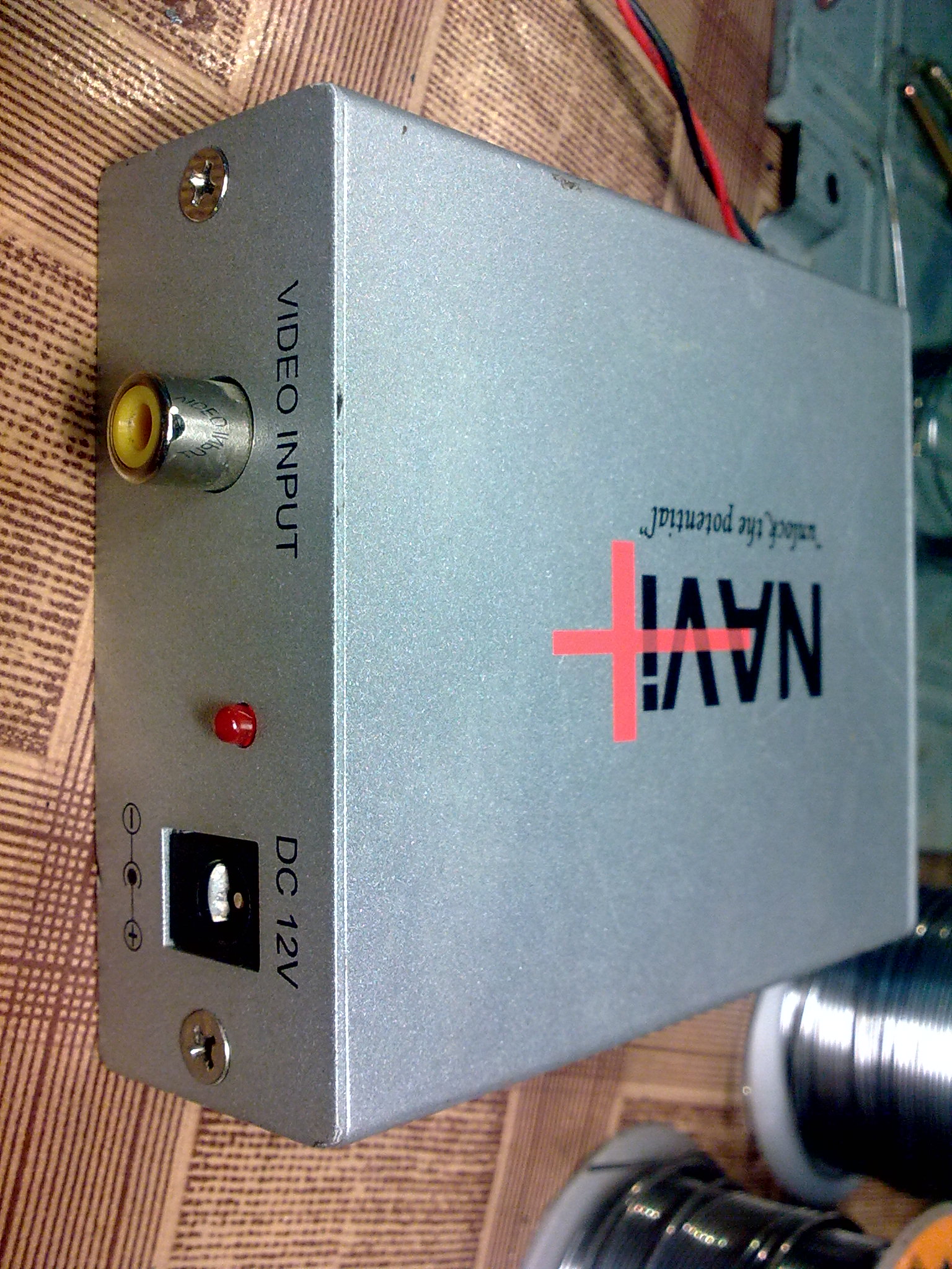

  24. Всем привет, парни, откапал вот такую штуковину , , висела на проводке от RX350 в районе навигации, ясно, что это для расширения возможностей, я так думаю для камеры. Кто ставил такую штучку?. Может у кого есть распиновка сего чуда, буду признателен.
