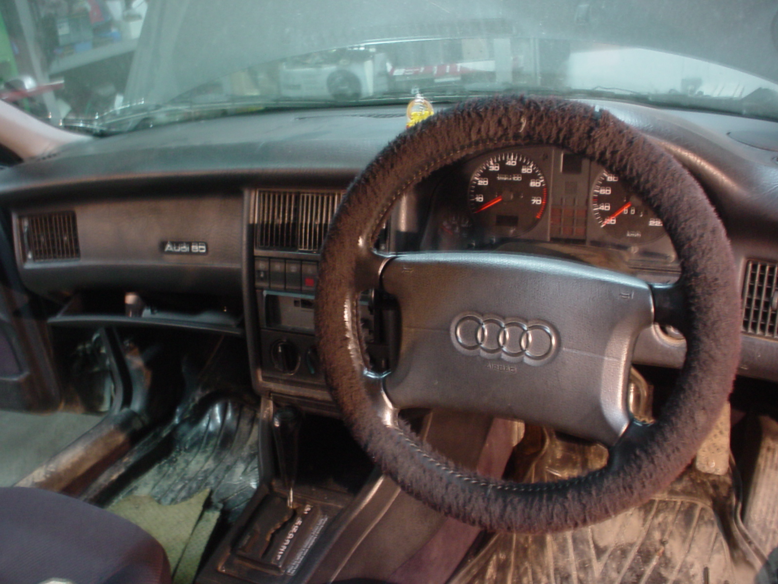

  10. Приветствую всех. Господа кто сможет помочь в решении прблемы, а именно. Audi 80 1994г.в. 1,8л. руль у пассажира, моторный Siemens 5WP4 174, внутри есть епромка ТС 97101 и флешь NM27C256. Есть ешо иммобилайзер, беленькая коробочка, чтоб ей не ладно было. Ключ родной с мегамосом имеется, и главное, авто не заводится, моторный блокирован иммой. Прочитал память иммобилайзера, дамп битый был, кто-то уже пытался лечением заниматься, чёт у нас ентих "лекарей пионэров" развелось, поубивал-бы, но что-то я в сторону ушёл, итак заливаю рабочий дамп, беру АДешку, пробую прописать ключ. Не ложится ключик, ошибку выдаёт, слабый сигнал. Антенна в норме, проверил всё и вся, поменял ёмкости по линии накачки, всё четно. Провозился всю ночь, а результат нулевой. Подскажите кто-нибудь, как от иммы избавится, сам я противник этого, ситуация тупиковая, да и если честно, зачем для старья имма. Вообщем вот Audi 80 1994 RHD.rar

  12. Блок иммы за бардаком, EWS 3, прочитать и записать дамп с моторолы, при помощи Гамбита или Мастеркея, по дампу подготовить ключ, всмысле чип, всего делов-то.
  13. Лучше Вам найти всё-таки спеца, нужно оборудование, минимум программатор и т. д. и т. п., а ещё руки и голову, желательно светлую, да-бы не грохнуть всё основательно.
  14. Вот pincode 128528, гамбит не поможет, прибор типа UVS или T300 поможет. :)
