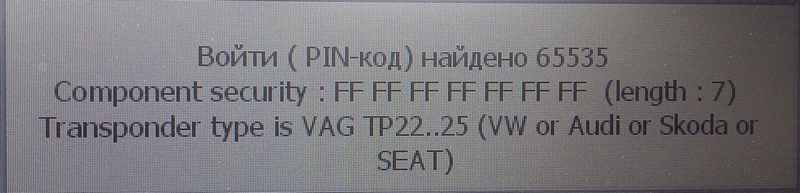

  22. Дамп не принимается ни тангой,ни мираклоном.Подскажите,дамп кривой,и считан некорректно? Pin вроде 65535. Phaeton2003kessy93c86_3D0909131J.bin
  23. Дамп TWICE отлично принимается мираклоном,и ключ там лежит
