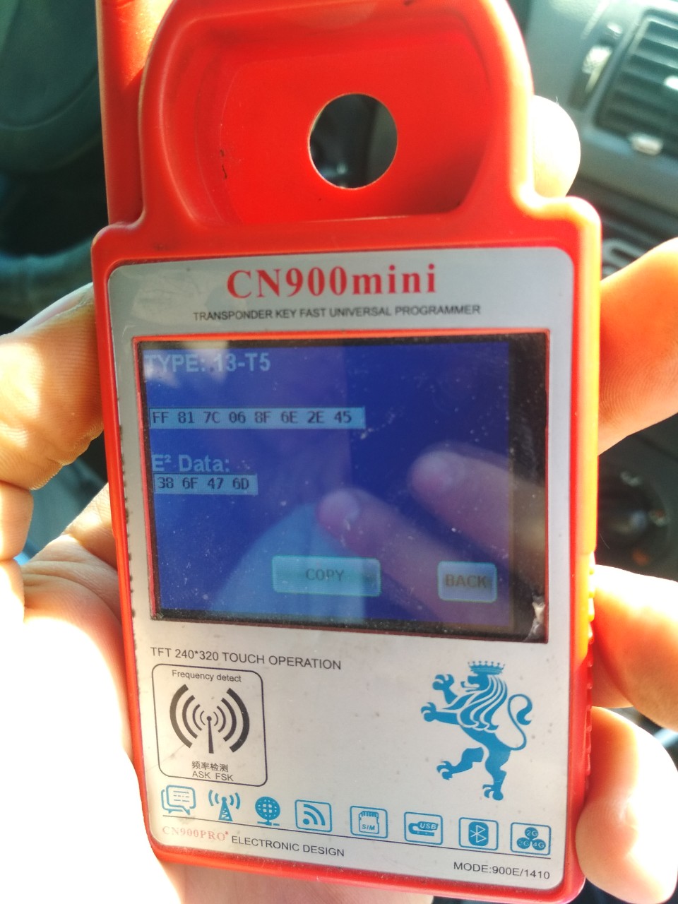

Здравствуйте. Mercedes Actros 4141 2013 г. Нужно сделать ключ по дампу. Есть I-prog, по дампу что-то записывает в T5 чип, но все равно ошибка в MR 19964 неизвестный ключ. Пробовал через диагностику старом положить, но человек у которого VeDok говорит что MR меняный и сгенерировать код доступа не получится... Прикрепляю дапм и фото с id ключа. Прошу помощи либо положить готовый ключ в дамп либо наоборот дайте правильный ID ключа по дампу. Помощь готов оплатить. На всякий случай посоветуйте отзовитесь у кого есть truck explorer. Спасибо. Actros блок MR M95640.BIN

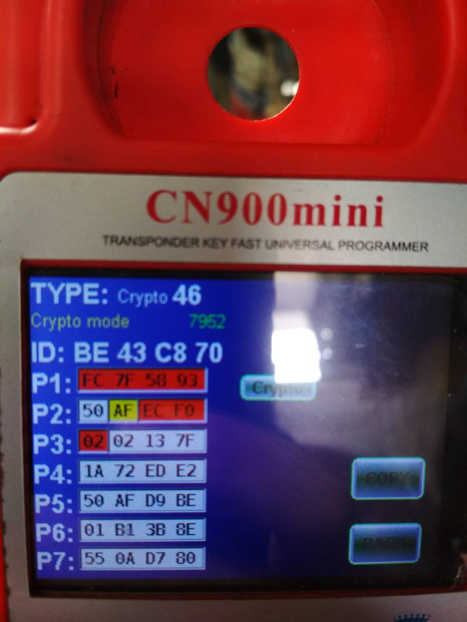

Вот один из ключей. Лягут ли в блок б.у. ключи? Есть IProg. Если не лягут, возможно, тогда пытаться положить новый чип в моторный, а потом SKM в нейтраль и вязать по пину моторного?
IX55 95320 0281015765 rodnoy.BIN IX55 95320 0281015765 donor.BIN

Hyundai IX55 2009 попал ко мне после нескольких рук. Изначально не заводился после замены двигателя... Предположительно что-то с датчиком распредвала. Что было дальше, понять сложно. Связи блока и иммо не было. Восстановил. Сейчас имеем два блока управления двигателя с одинаковыми номерами. Первый родной и похоже исправный, но в нем 0 ключей по диагностике и в дампе 95320 вместо пина 0 и ключей тоже не видно. Второй был куплен хозяином в нем 2 ключа и есть пин. Ошибок нигде нет. Только вместо valid в параметрах learn у обоих блоков. Блока Smartra нет. Ключи типа смарт и блок SKM. Пин по вину посчитан, SKM его принимает можно привязать один или два ключа сделать нейтрализацию и снова привязать. А вот моторный не вяжется. Пин при этом принимает любой. При попытке нейтрализации моторного, пишет успешно, но все остается на месте. Из оборудования launch и X100, но думаю дело не в оборудовании, раз с другими блоками все успешно Какой должна быть процедура привязки б.у. родных ключей к моторному? Блок моторного в нейтраль и вязать ключи? Или потому не получается, что ключи б.у? Кто-то может положить ключи или как-то иначе подготовить дамп моторного? Готов оплатить.
