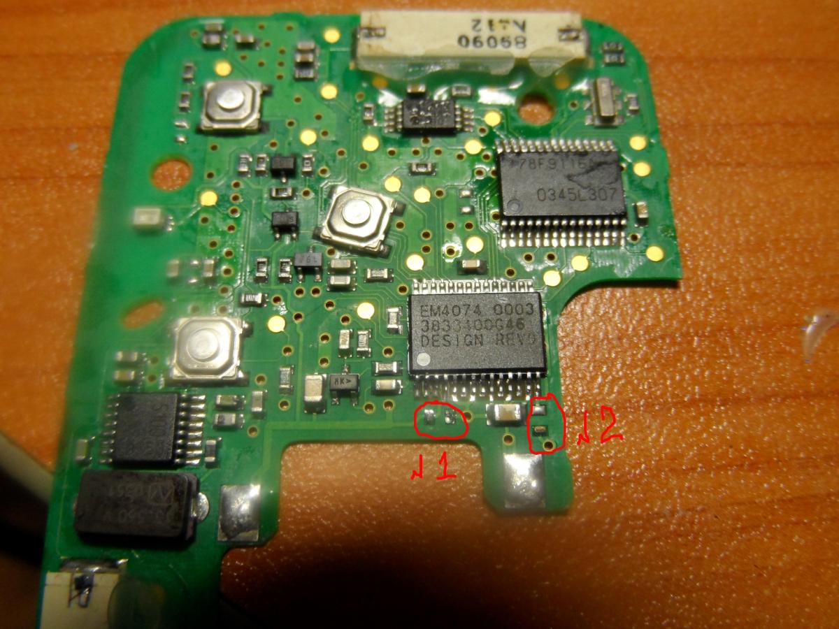

    День добрый! кто подскажет емкость отсутствующих кондёров №1 и №2 на ключ карте.
