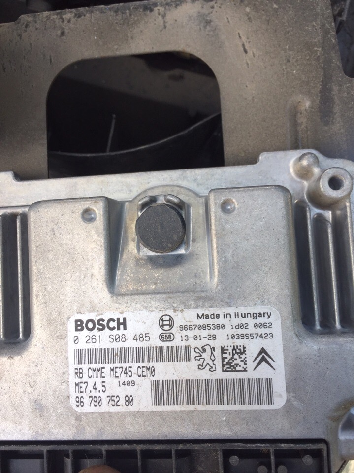

Добрый день, машина пежо 408 мотор 1.6 110Лс, машина то ли после отработки, то ли пытались угнать, вообще был вырезана колодка обд и сломан подрулевой блок с разьемами, куда заходит с антенны иммо разьем.
Машина была в куче сервисах, щас попала ко мне такой, со слов хозяев она даже заводилась, но электрик прошлый что-то решил подделать и она перестала заводиться.
Что сделано мной, в багажние нашел подрулевой блок живой с 308, взял плату свою а все остальное с подрулевого 308(как будто подрулевой вообще не работает, не на что реакции нету, даже свет не включает), восстановил проводку(дернул клиента с такой же машиной, по образцу востановил все). Поменял предохранителей штук 10, но чудо не произошло, есть подозрения что прошлый электрик собирал все на угад.
Подключи диагностику, в bsi висит ошибка по иммо, в моторнике куча ошибок и не подтираются ни как, как будто заблокировался моторник.
Пните в нужное русло куда дальше воевать с этой машиной?
