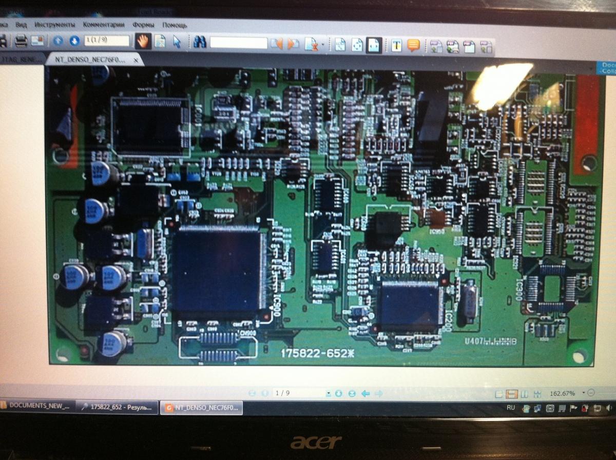

Chevrolet Aveo T300, 2010, SRS 13583430,CPU MC9S12XDT384VAL, Проверьте правильно ли почищены ошибки (Не стираемые ошибки появились после просадки акб)
MC9S12XDT384VAL.rar
В общем сам спросил сам отвечу Если прочитать ключь на данной машине мастер или сервис в обоих стоят 4D67 разницы нет то его можно положить хоть сервисом хоть мастером а чтобы машина его удивила необходимо поправить строчку 000001B0 и огромная благодарность за помощь Ol231 и Lexa191
