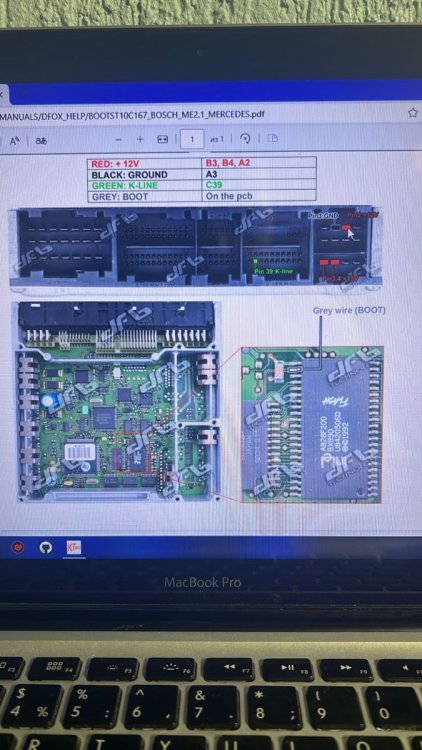

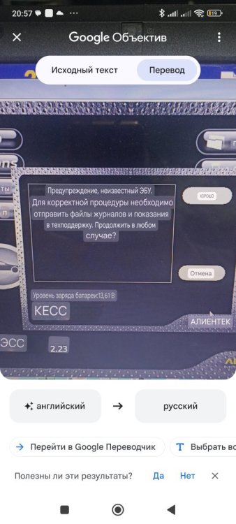

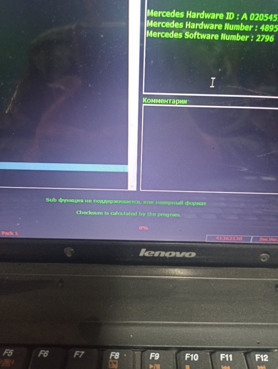

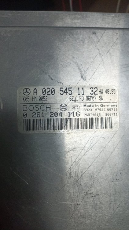

  4. История такова, блок МЕ2. 1 от мерседес w140, нужно сделать иммо оф, эмулятор 100 % на нем не работает, считал флеш на столе MPPS 18, сделали прошивку иммо оф на базе стока. При попытке записи, пишет неверный ключ. Пробовал КЕСС, пишет неизвестный блок и отказывается писать. Причем не хочет писать даже сток. Пробовал на ногу флеш подкидывать массу и напрямую и через резюк 1 ком тогда вообще не видит блок. На диагностику на столе выходит. Флеш читает без проблем. Голову сломал, может у кого идеи есть. Подключение, приложу ниже и все остальное.
  5. Спасибо, но пин не тот, товарищ в vvdi посмотрел, пин 4489. Блок привязал.
