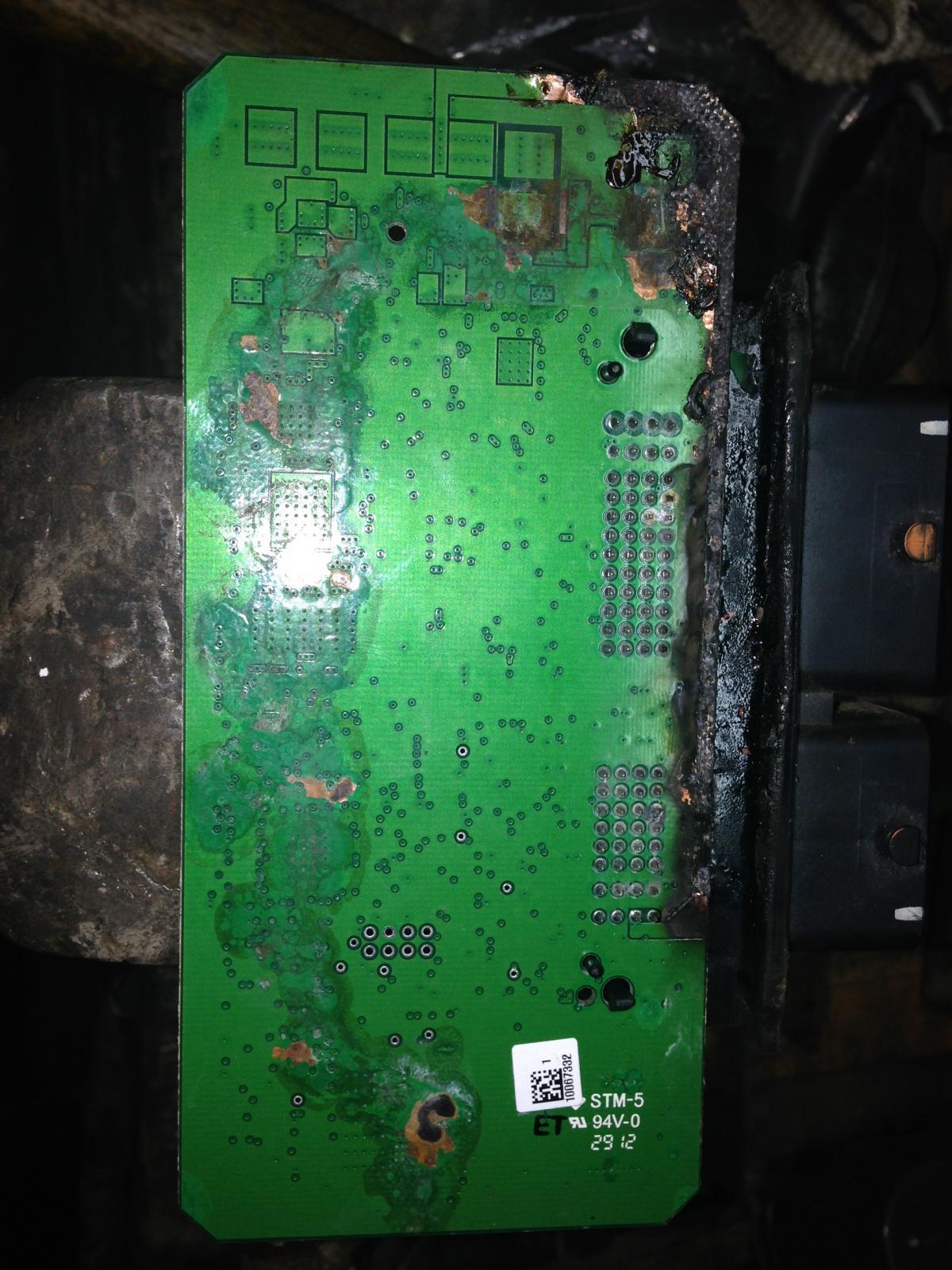

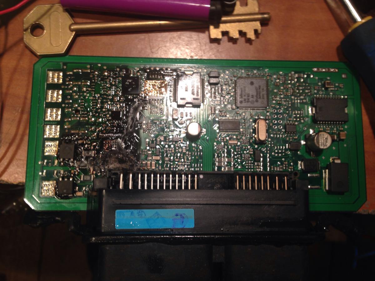

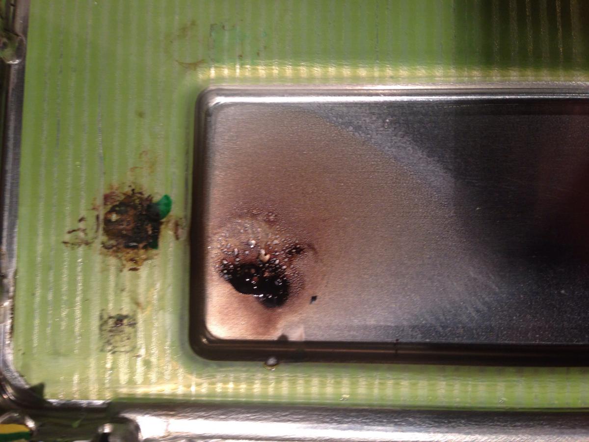

  4. Да не колодке и не в жгуте дело сегодня вскрыл эбу и обнаружил там влагу. Вот вам фоты эбу и там отчетливо видно присутствие влаги (капельки конденсата)

  13. Я вот согласен с slava61 потому что ошибка сначала вылетала ошибка ДПКВ после чего ДПКВ был заменен на еще один новый так как возникло сомнение в качестве купленного, затем вылетела ошибка неисправность цепи ДПКВ а предыдущая ошибка исчезла, после чего цепь была прозвонена на наличие обрыва и проверено сопротивление, вместе с этошибкой вылетала ошибка пропуски воспламенения 2 цилиндра, ошибка неисправность цепи пропала в замен появилась ошибка датчика фаз и пару раз вылетела ДТОЖ высокие значения (датчик ТОЖ новый стоит). Да хочу заметить стоит бортовой комп. ошибки то записываются, то при выключении зажигания сами по себе пропадают, такая же фигня была что ошибки пропадали из памяти когда сгорели чтарые мозги... так что я думаю что скорее катушка тут не должна быть при делах.....
