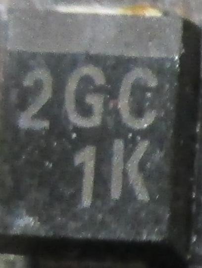

  5. Всем доброго дня! Блок правления от Renault Logan EMS3132 на фото 4 соревшиг элемента. Под рукой не чего нету что бы посмотрет. Фото в хорошем качестве не могу найти. Вижу что горевшие элемент вроде как -"Стабилитроны" У кого есть фото в хорошем кчестве, того места где стоят сгоревшие элеметы? Возможно кто то поможет опознать сгоревшие запчасти? Заранее спасибо!

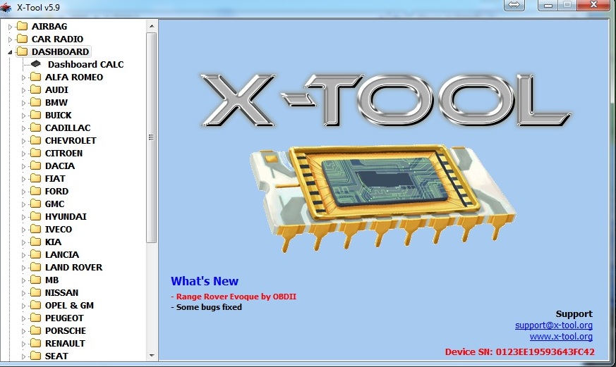

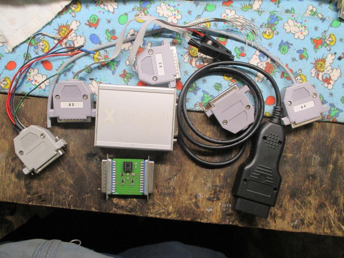

    Продам X-Tool 5.9
    Всем доброго вечера. Продается X-Tool. Версия 5.9 без Етокина Комплект шнуров и переходников Работает как "Автомат Калашникова" 40 000 руб, пересылка с меня

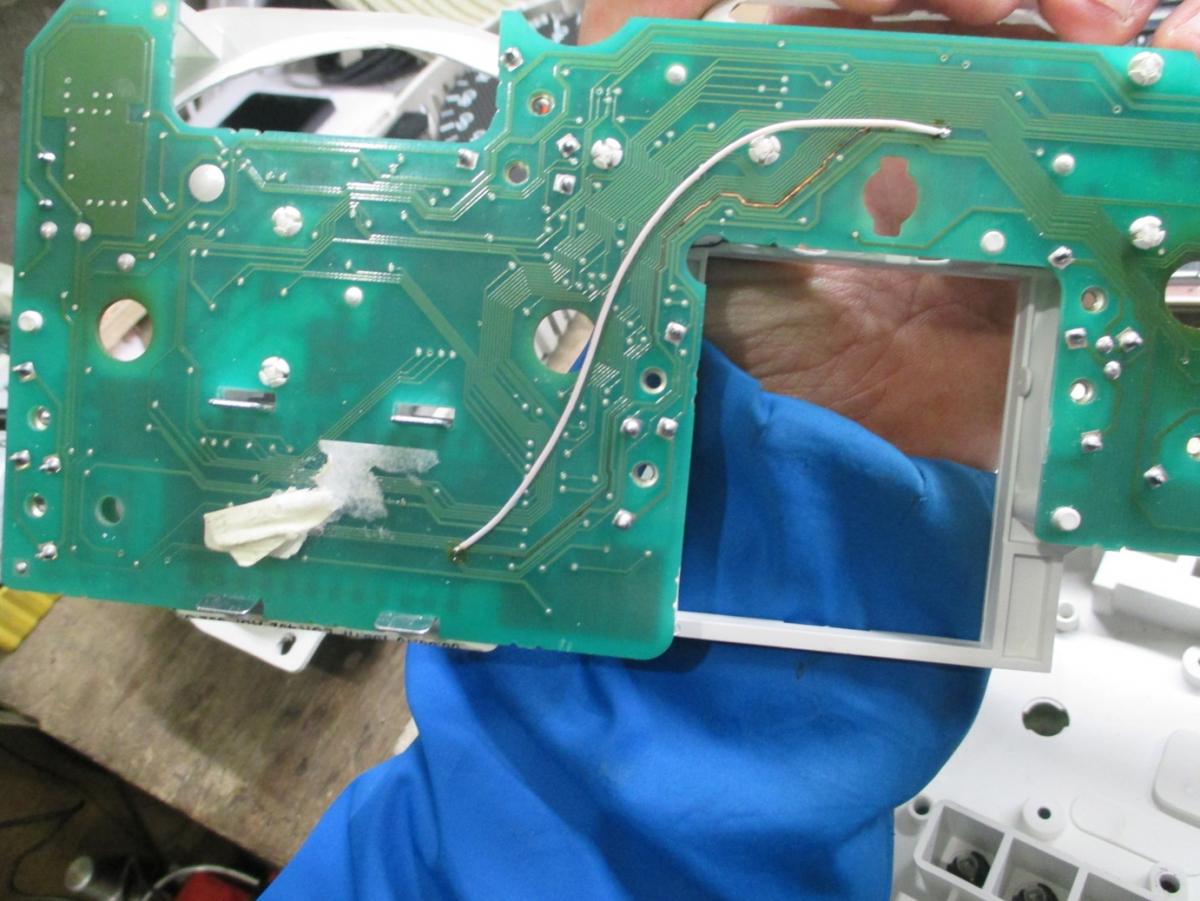

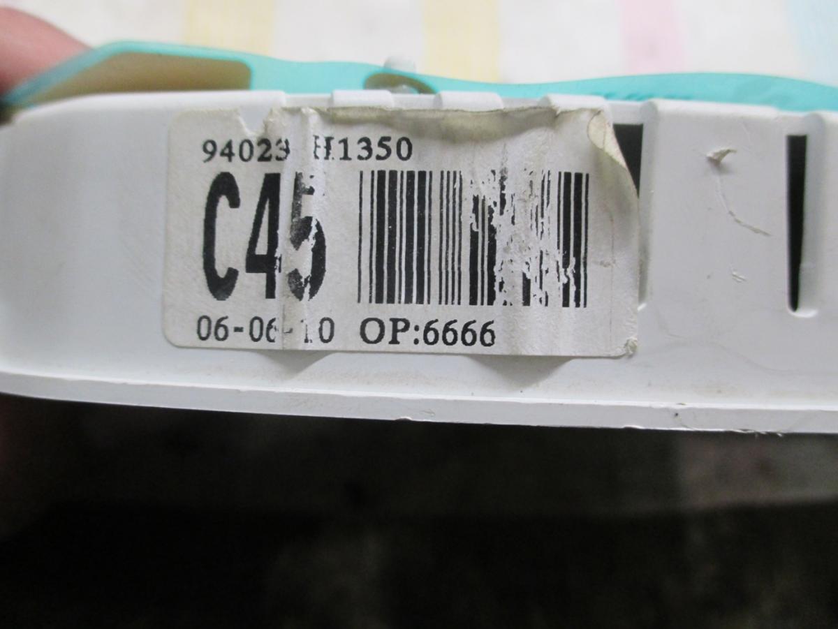

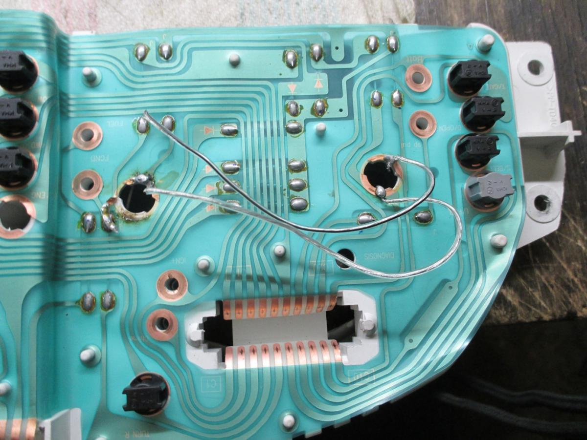

  14. Всем доброго дня! Принесли щиток от Hyundai Terracan 2010 года Парни попытались впаять светодиодную подсветку - пожгли дороги. Восстановил все. Но вместо пробега 0000000, не работает "Саляро-Мер" Еепром проглядял - у меня ощущения что в середине дампа затерто часть содержимова. Может есть у кого в коллекции искомый еепром? Заранее спасибо! Hyundai Terracan 2010_2.8TDI_Instrument 93S56_Eeprom_Posle vosstanov.BIN

  17. Андрей, этот стабилитрон уже спас блок управления и владельца! Назад поставить нужно!

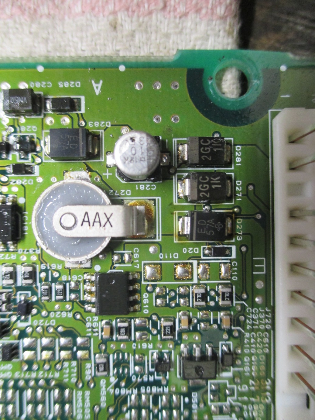

  18. Всем доброго вечера! ЭБУ от Honda CR-V 2002 год. После замены "Таблетки" на генераторе - напряжение прыгнуло до 16.5в В ЭБУ KEIHIN 37820-PNB-G01 - погоревшая мелочевка. Не могу опознать 2 диода Первый - шотки в корпусе SMAJ - понятно только что 2 ампера. Расшифровку не нашел Второй как старый транзистор - маркировка AAX. По нему то же не чего не нашел. Помогите опознать эти диоды! Всем заранее спасибо!
