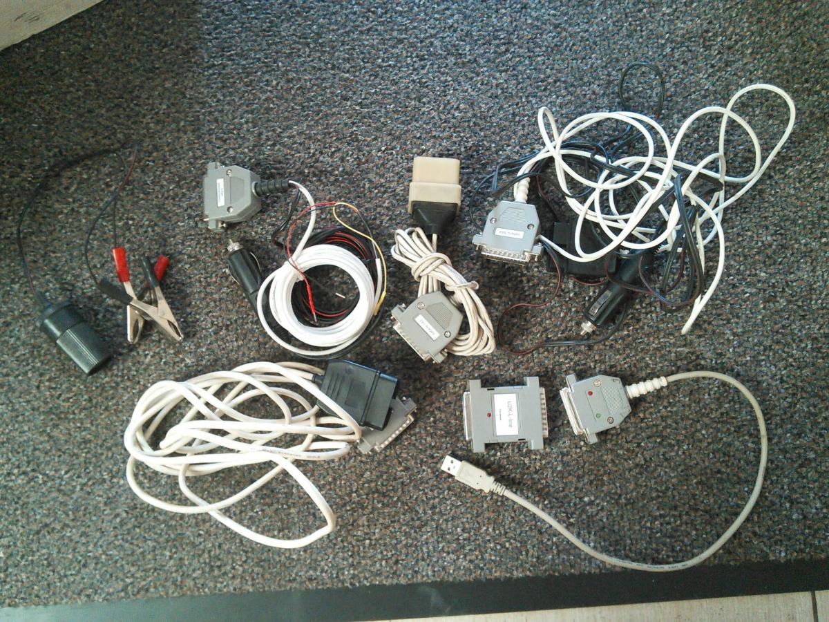

  6. Комплект полный промывал 1 приору и ещё какую-то русскую Состояние идеальное Кейс и переходники инструкция мануал все есть Цена 6500р+пересылка http://cs310317.vk.me/v310317463/92e5/sMA2O5ST4RU.jpg
