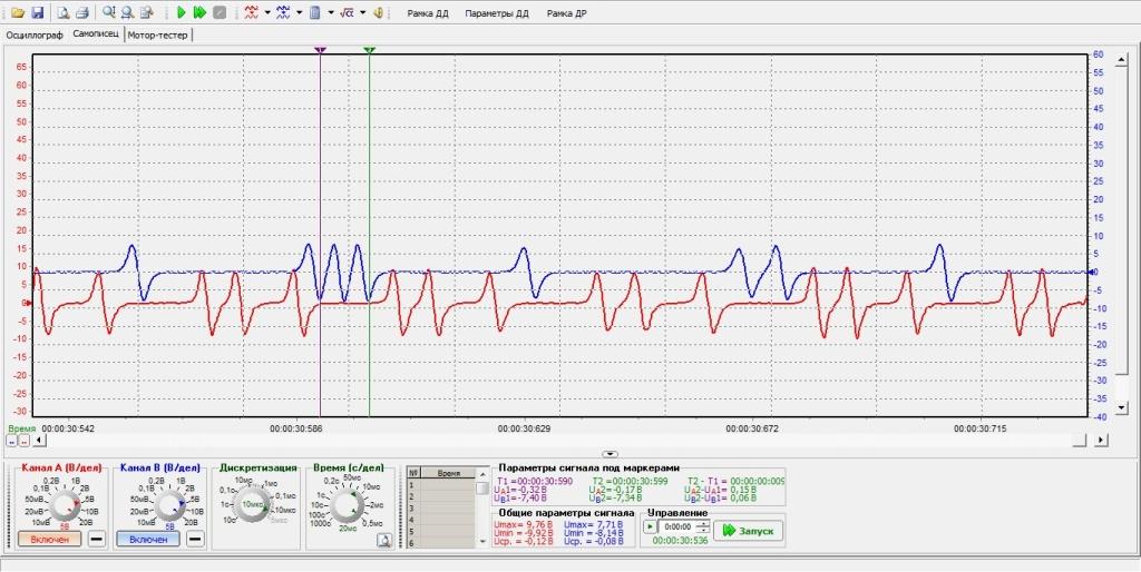

  1. На правом выпускном распреде смещение три зуба было. Я могу выложить осцилки по каторым это вычислил, если это не противоречит правилам. А последнюю счетаем за эталон. Проверено.
  2. А знаете я тут нашёл кое что... Пачка из трёх импульсов РВ должна быть между двумя пачками импульсов датчика КВ. Получается мою впринципе можно счетать доброй. Поправил для наглядности. Красный - колено.
  3. Всем боброго времяни суток! Ни кто не богат эталонной осцилкой. Имею три книги и ни в одной не нахожу. В данный момент имею явно завыщенное время впрыска и троение. Плюс кислородник указывает на богатую смесь. Такое очучение что метки не бъют. Прежде чем разбирать решил удостовериться, но на шкиву коленвала не обнаружил метку. Хотя ремень и оставляет желать лучшего, всё же иметь эталон, дело не плохое.
