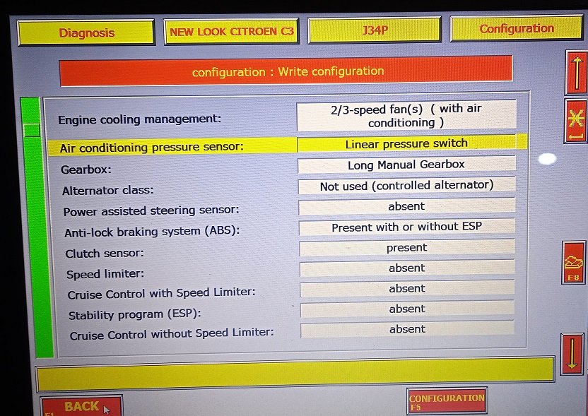

Здравствуйте. Авто стояло около года, сел АКБ, дроссель клинил (туго ходил и был заменен). Заводилась тяжело и глохла, больше 2000 не поднимала, после замены дросселя заводится и работает отлично, но отсечка на любой скорости 3000. Комплектация на месте. Адаптация лексией не помогает. Напряжение, проводку, датчик сцепления, сигнал с коленвала (осциллографом) и все мелочи проверил, была ошибка "незаучено крайнее положение ДЗ", сейчас ошибок нет. Склоняюсь к тому что полетел еепром.
