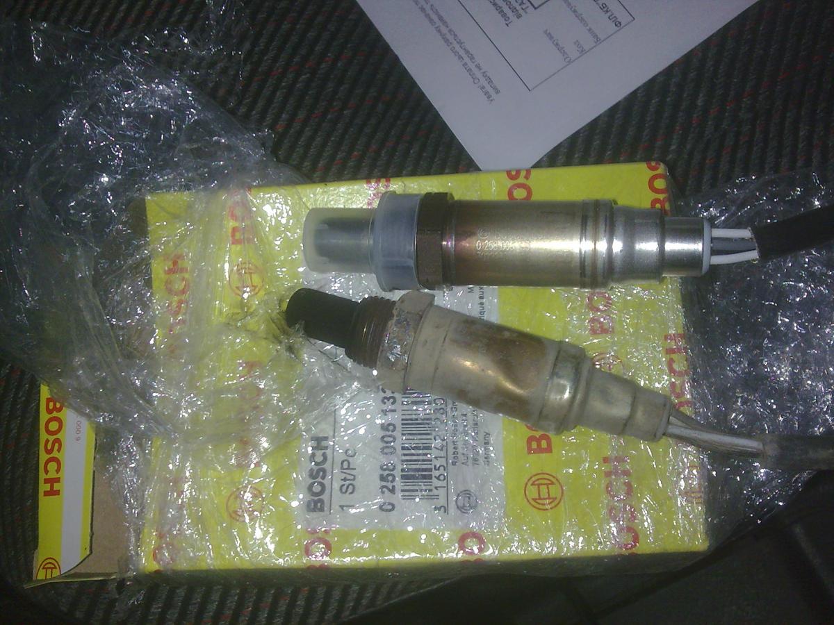

  7. 133 в два раза дешевле чем 537-я... Менять можно, но надо дорабатывать, иначе будет либо обогрев сгорать, либо ошибки вылазить! да и 133 это лямбда до ката, а 537 после ката!

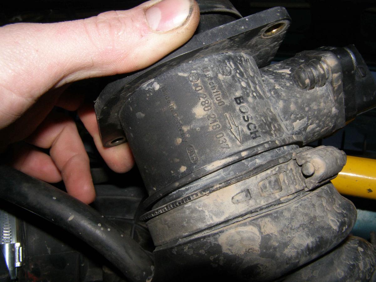

  19. Бош МП 7,0, ДМРВ 037 - новый, показания 0,98В, при не заведёном авто. Лямбда 133 - новая.. Старая была ударенна и видно коротнула питание на "-" сигнала, от чего сгорела дорожка в ЭБУ. Дорожка восстановленна, лямбда работает!
  20. Все датчики работают исправно, ошибок никаких нет! а вот жор 10л - стандарт, не зависимо трасса или город
