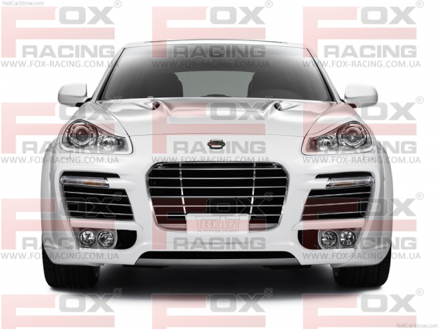

  1. Народ, доброго времени суток. Приехал человек на каене в 957 кузове с жалобами на стоковое состояние внешнего вида своего автомобиля. Попутно он захватил с собой обвес MAGNUM,альтернативную оптику, кучу денег на покраску и подгонку и огромное количество оптимизма. Лирика кончилась, перейдем к сути: На стоковом переднем бампере прекрасно умещалось 6 датчиков парктроника, естественно на равноудалённом расстоянии друг от друга. Но на новом бампере ярко выраженные проблемы с ровными плоскостями, картинка прикреплена ниже. И стал вопрос о размещении тех самых парктроников, мыслей набралось не мало: 1)Разместить средние 4 датчика очень близко к друг другу (не эстетично, но работать будет, но есть вероятность появления мертвых зон) 2)Если это физически реально, заглушить (программно, сопротивлением или бубном) 2 датчика и оставить на переднем бампере 4. 3)Можно было и все 6 вставить, но они очень веселой формы и никуда не лезут в аккуратные места. Я понимаю что VAG группа не лохи, и скорей всего сделали свои датчики уникальными и незаменимыми, но может возможно заменить их на что нить похожее, только врезное и обычной трубчатой формы? Фото родного датчика также в прикрепленных. 4)Или выслушать предложения общественности... Заранее спасибо за ответ
