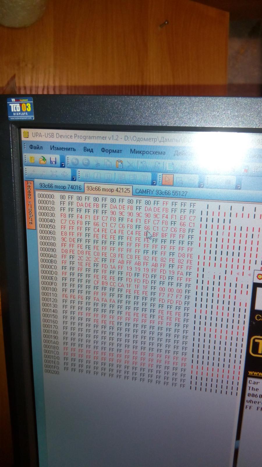

Доброго времени суток!Прошу совета. Вообщем,приехало авто за нужным пробегом,хотел сделать по обд,но авто отказалось конектится,как то было такое один раз из десяти,ну ладно не беда,снял бодик,считал,записал нужный(только изменения upa), ставлю на место,пробега нет,БК заблокирован,куча ошибок,и соответственно не заводится. Дальше заливал родной дамп,пропаивал все рядом,толку нет. Щас бодик стоит 13584578,можно ли поставить аналогичный с другим номером? еепром перелить(дамп адекватный,вин,пробег...),и отправить к дилеру на конфигурацию, nec прочитать нечем,или именно такой бодик надо искать,с родным номером? Заранее всем спасибо!
