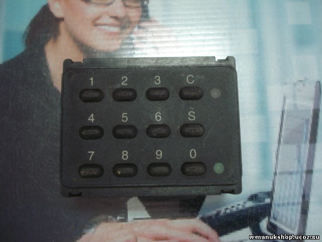

  19. да савпадает MDI есть можете помочь

  21. привет ребята помогите плыз узнать код иммо клавиатуры, камень 3D33J keyboard.bin
