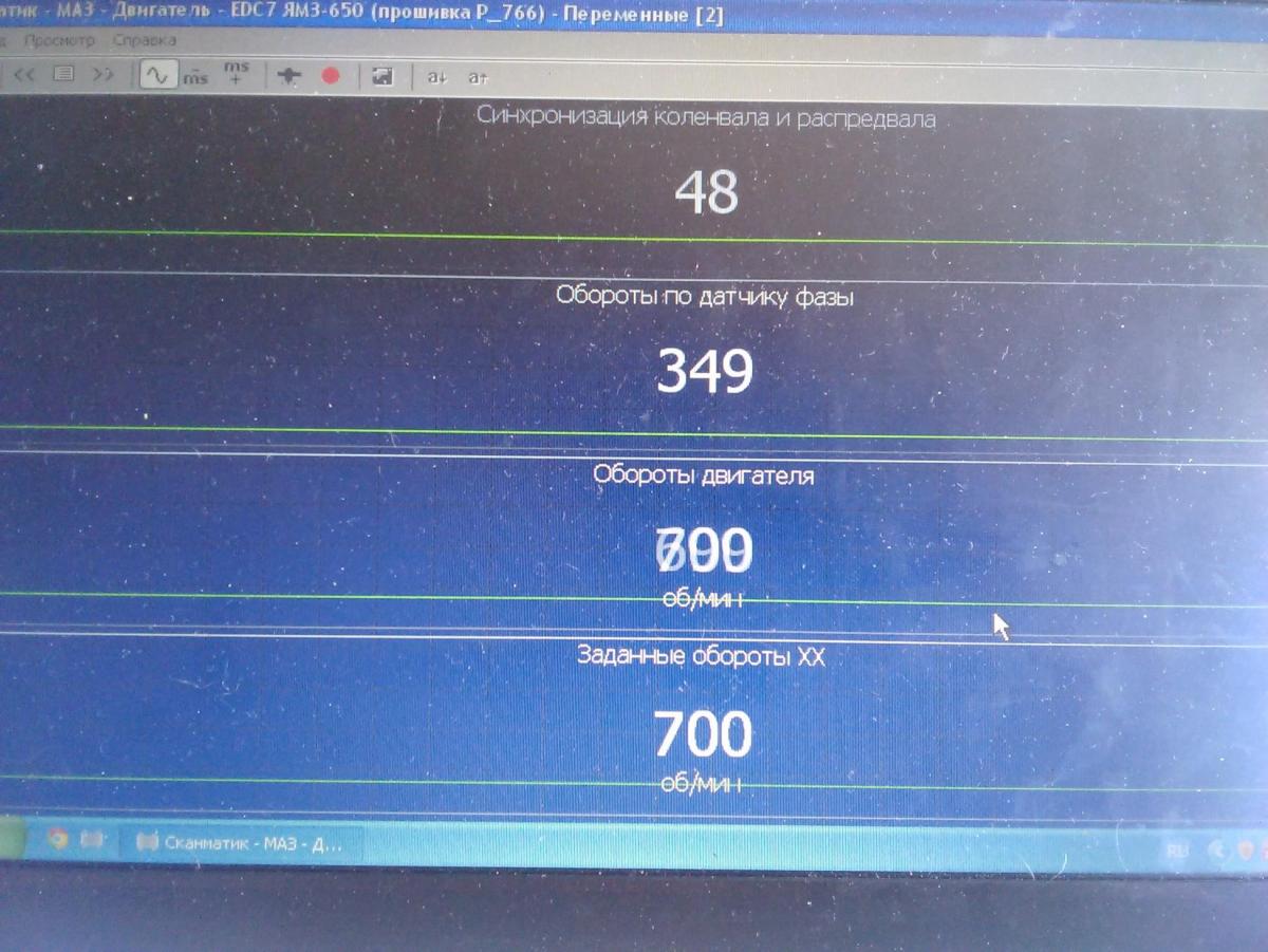

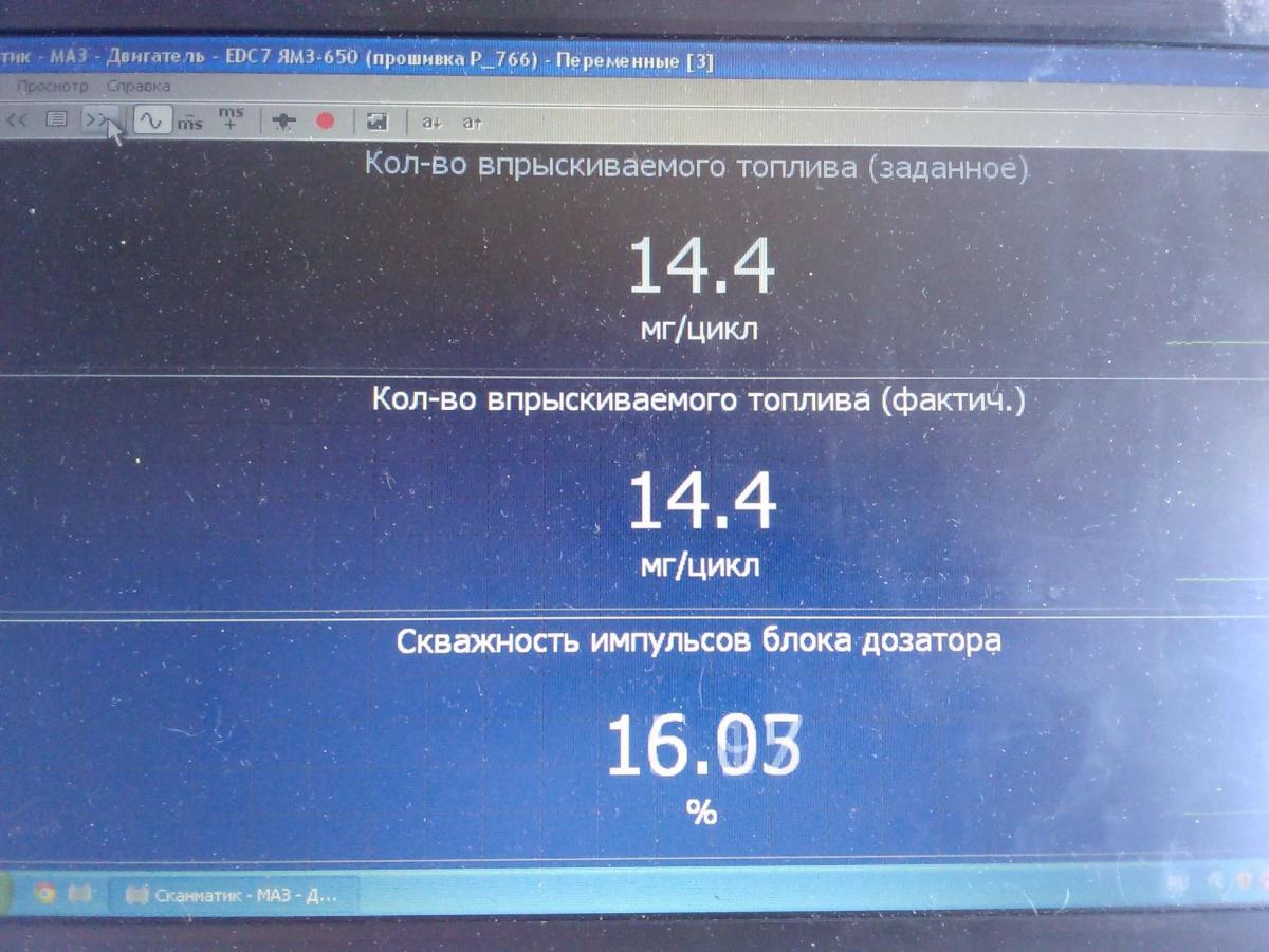

  17. Дпкв норм. стоит, его меняли еще до меня, дозатор тоже меняли без меня. по сканеру синхра 48, когда движок стал заводится ошибки по дпрв и дпкв ушли. нас крине это когда я впервый раз подключил. По форсам я все понял отвезем проверить. Машина уехала в рейс. Хотят побольше поработать перед закрытием дорог. А на сезонном ТО будем разбираться. всем спасибо.

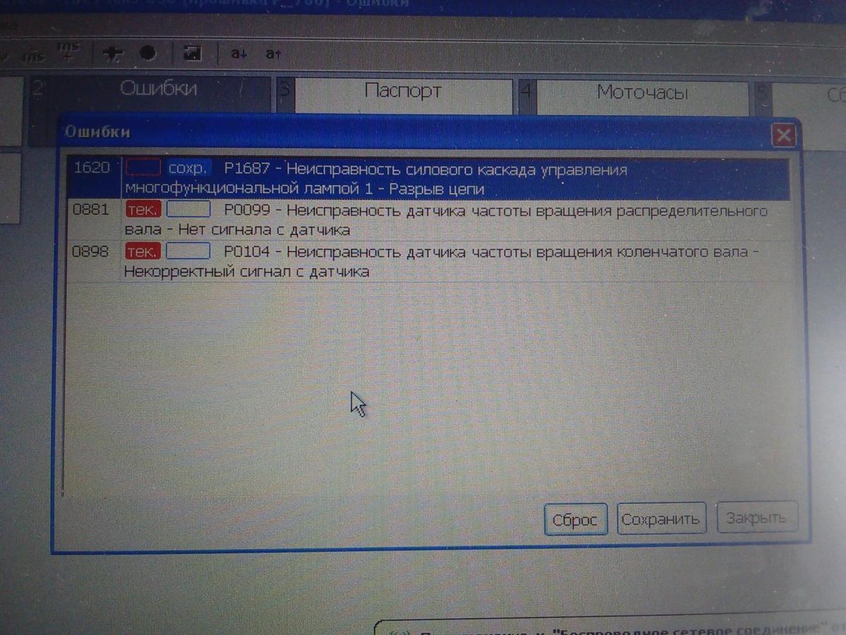

  18. Скрины при работающем двигателе.

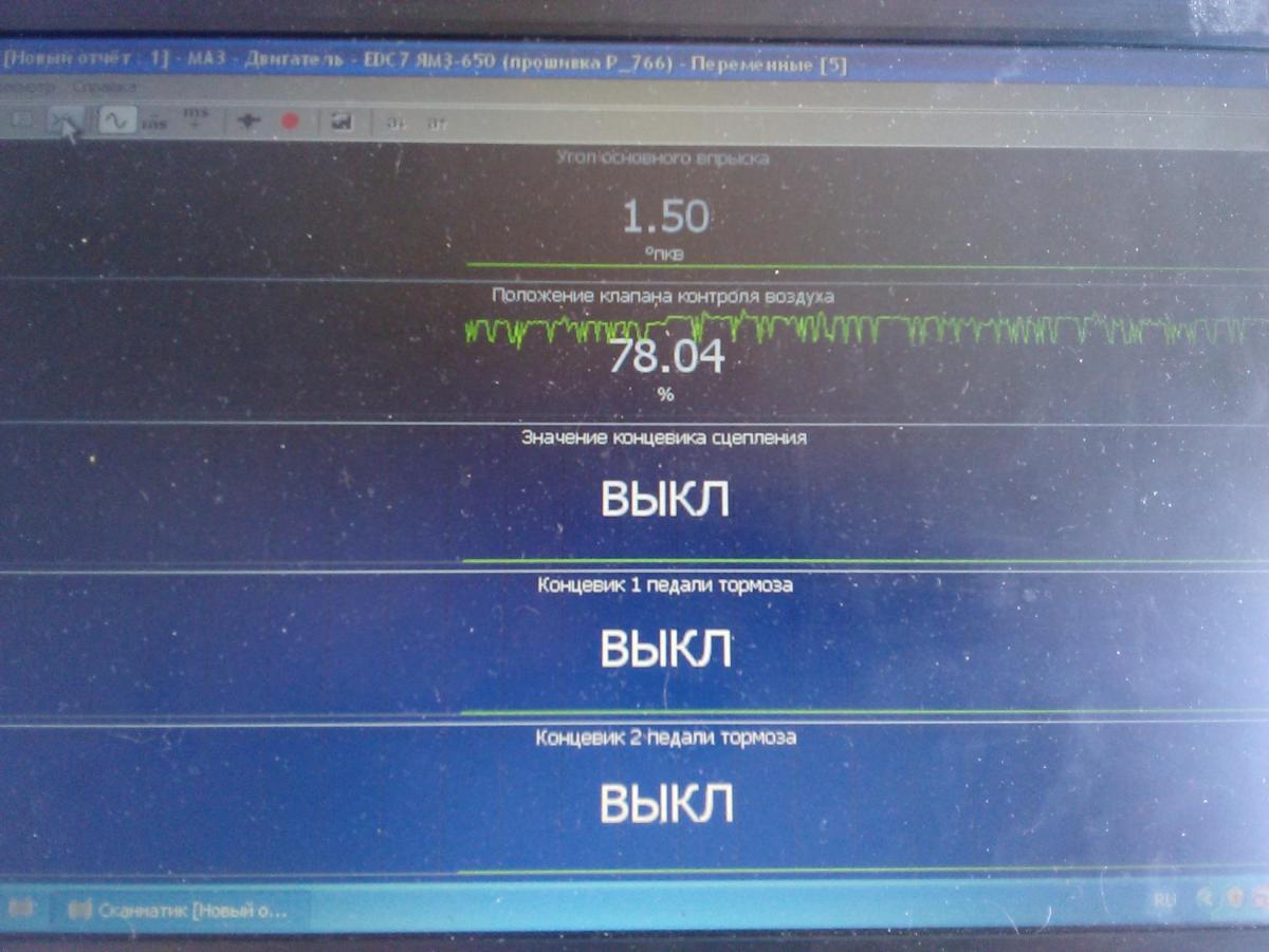

  19. А по каким признакам похоже на форсы не пойму?
