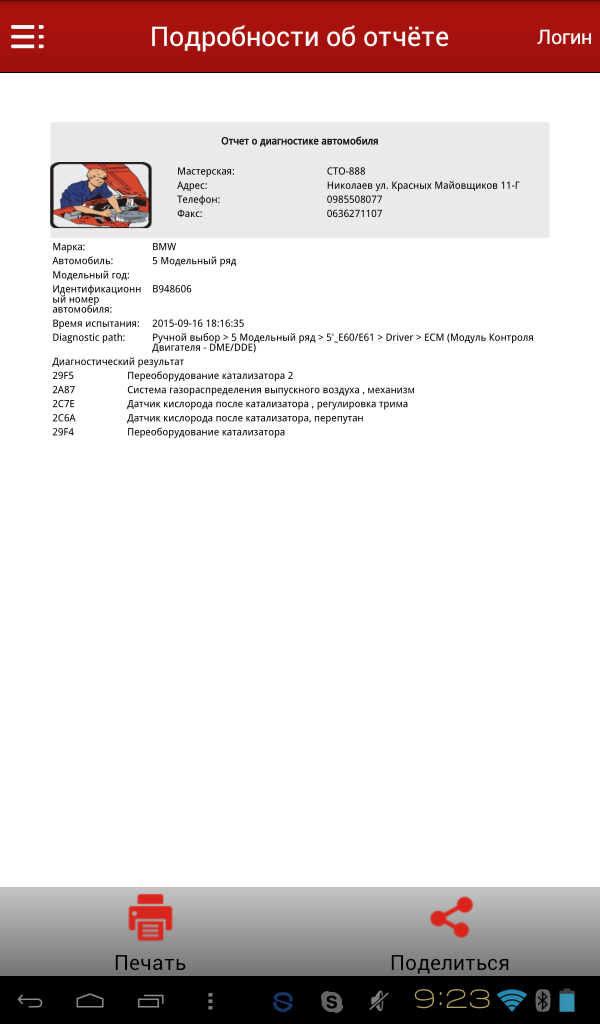

Привет форум. После всех "за" и "против" решили снять голову двигателя N52... Результат таков... 1. Дубовые сальники 2. Забит мазутом VANOS dual 3. Нагар на клапанах После сборки вроде сразу рванула На следующий день появились новые ошибки...

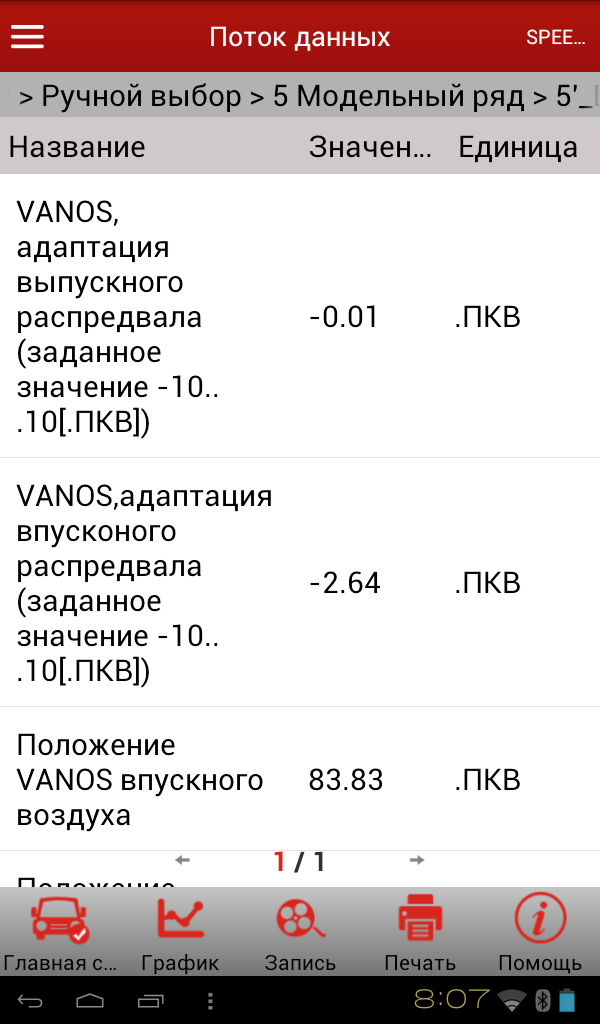

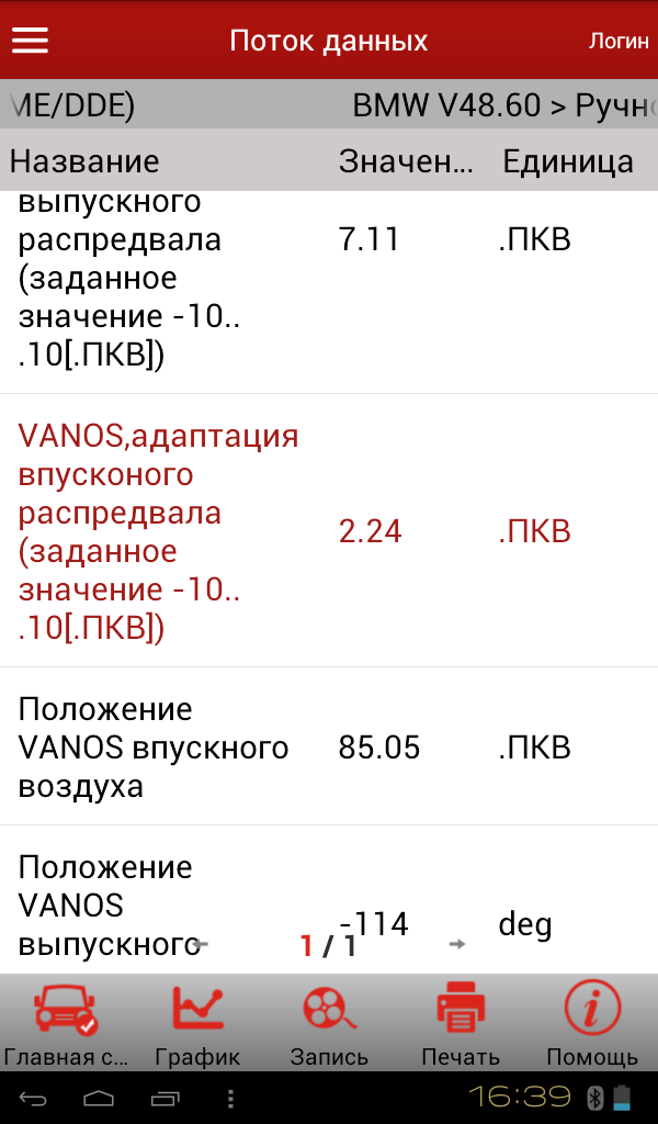

На сколько я понял Китайцев, Единица "ПКВ" и deg одно и тоже! ...и означает градусы.

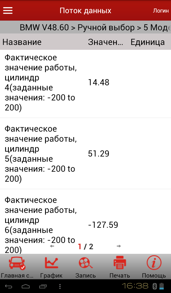

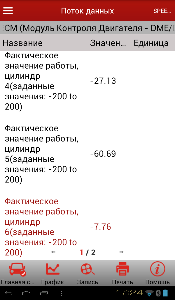

Тааак, за условные единицы понял. У меня вчерашние данные записаны, только как работает Golo разобраться не могу чтоб отправить:) Ну а как человек разумный понимаю что так быть не должно, такой разбег в фактическом значении!!! А что значит замедление и почему отрицательное значение условно ограничено, а мое так зашкалило!!! Я думал ненароком дЫрка в цилиндре, и тут как на зло за два дня, компресометр, разбили, и пневмотестр во вторник придет... :(((

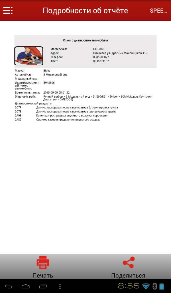

Всем привет. Сделал себе подарок LAUNCH x431 pro. Хорошо, удобно, красиво.:) Ну свою машину подключил в первую очередь. Волновали два вопроса легкий провал при разгоне и легкая ели заметная вибрация в диапазоне от 1600 до 2200 об\мин. Ну новая "игрушка" в руках "дикаря" дело понятное, время отобрала много. :) Дошел до Фактических Значений Работы Цилиндров и офигел. В пяти цилиндрах значения положительные и колеблются в пределах 15-20 единиц, а в шестом цилиндре значения зашкаливают за минус 223. Единицы измерения не указанны, в чем измеряет не понятно (bar, psi и т.д) Написано только что заданные значения (-200 to 200) Цилиндр активизирования коррекции цилиндра 3) Помогите разобраться в этих значениях, в чем проблема у моей машины!
