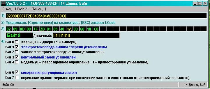

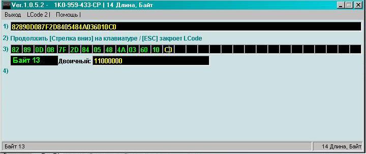

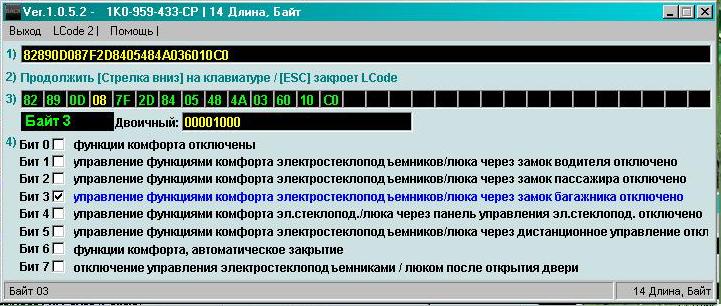

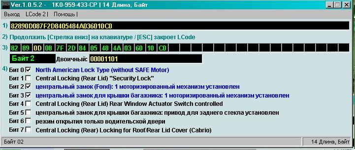

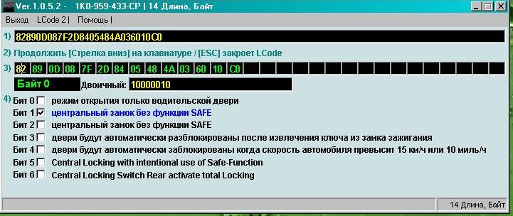

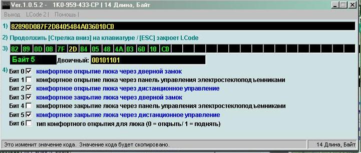

добрый день. помогите пожалуйста с такой проблемой: нужно включить открытие ЦЗ от личинки дверного замка. блок комфорта 1К0 959 433 СР, захожу в длинное кодирование и ничего похожего не наблюдаю, возможно эта опция как то по другому называется? наделал скриншотов всех битов
