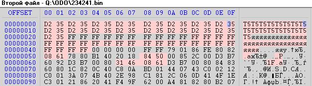

Взял первоначальный дамп, залил в другую микруху (выпаял из модема Zyxel :-), поправил руками только то что надо. Заливал нормальным программатором (Sterh ST-011) с последним софтом. Все гут.
Makssik, спасибо за 83600-6D190, не пригодился.
Итого: читать-писать надо нормальным софтом и железом (согласен с VVlad), повезло, что в моем случае чтение родного дампа прошло корректно. Все мои проблемы из-за использования "ломанного" ПО. Но да простят меня разработчики, других вариантов просто не было, времени было 3 дня, в городе никто данным "вопросом" не занимается, даже спросить не у кого, хорошо, что мой первый опыт оказался позитивным. :-)
