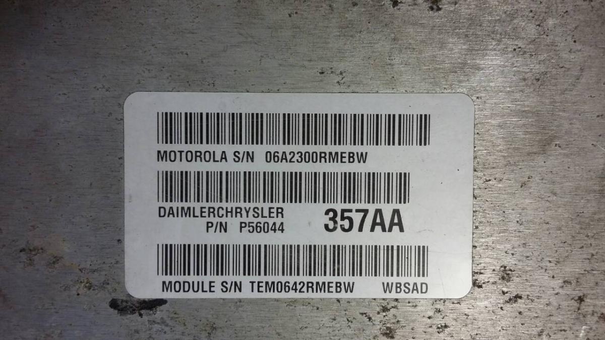

  15. Не могу найти такой же блок.Кто нибудь сталкивался они взаимозаменяемы?Нашел с такого же авто, тот же год, но объем 4.7литра. Тоже автомат.Номер у меня Р56044, а с донора Р56041.
  16. Ок болшое спасибо буду пробовать.

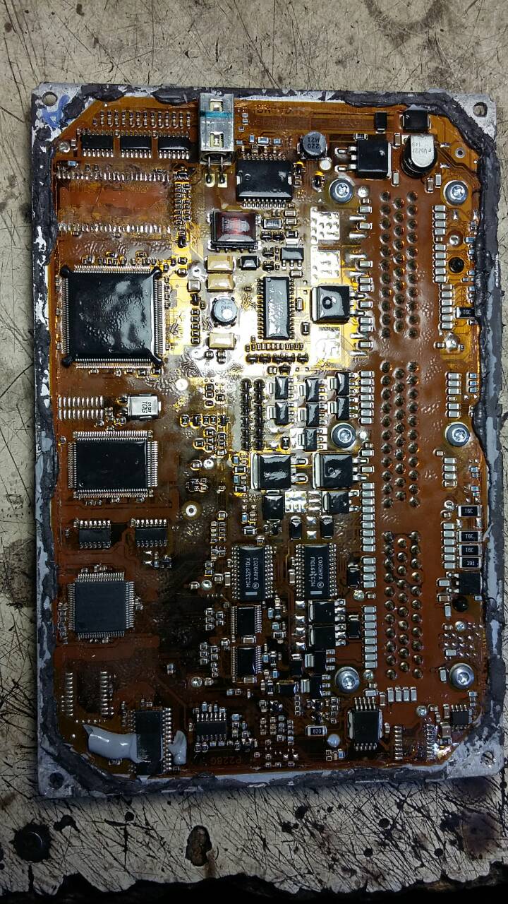

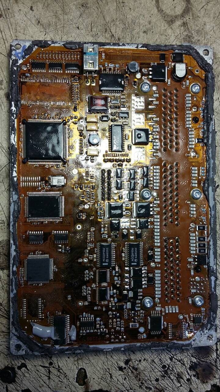

  20. Нету под сидением моторного, это и есть моторный проводка от него к двигателю идет и все. Ключик не гаснет и не выходит на диагнозу, питание проверял в норме.Думаю проблема в синхре.
  21. Ок считаю моторолу, в понедельник выложу.
  22. Вот фото моторного не вижу я там епрома
