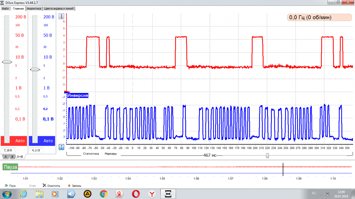

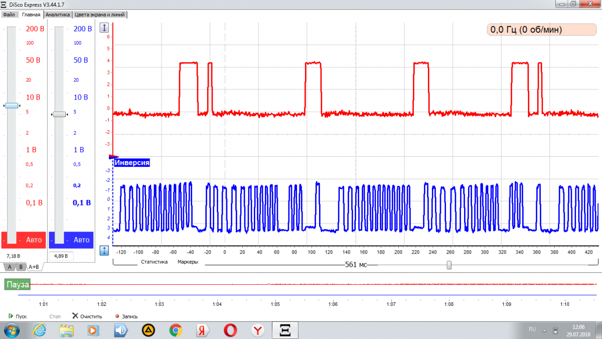

Имеем сузуки вагон р 2003 год автомат двигатель к 10 а . Клиент перебрал двигатель и авто перестало заводится.Признался что попутал массы которые крепятся на блок двигателя с плюсовым на стартере и попытался завести авто.Искра есть на всех цилиндрах. Нет импульса на первой и четвертой форсунки.Проводка визуально целая. Эбу вскрыл девственно чисто.Снял осцилку ДПКВ ДПРВ вроде по метка ровно.Ищу распиновку ЭБУ DENSO K10A NA AT 2 WD. 33920-78F2
