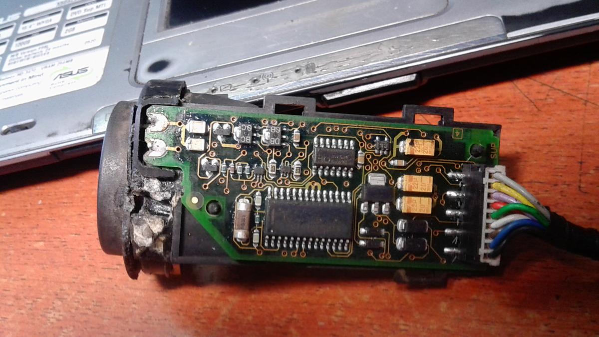

  1. Парни подскажите где еепром иммо на данном авто в блоке управления или в самом иммо кстати не могу найти где стоит.Блок автел 21126-1411020-31 a373da02.Притащили авто не крутит стартер хозяин решил поменять замок зажигания и потерял чип видимо был приделан к замку да вкрасном тоже нет чипа.Хотел почистить еепром и обучить иммо на новые ключи.

  6. Китаец? какая версия и комплектация?

  8. Вроде пропаял восстановил иммо пишет коды 11.12.13.и 21.Но запуска нет перемыка не помогает.
  9. Да 4 5 пустые да цвета на иммо совпадают.
  10. У меня разьем 10 пиновый 1-черный 2-синий 3-коричнев 4-пустой 5-серый 6-сиреневый 7-красный 8-желтый 9-белый 10-зеленый.

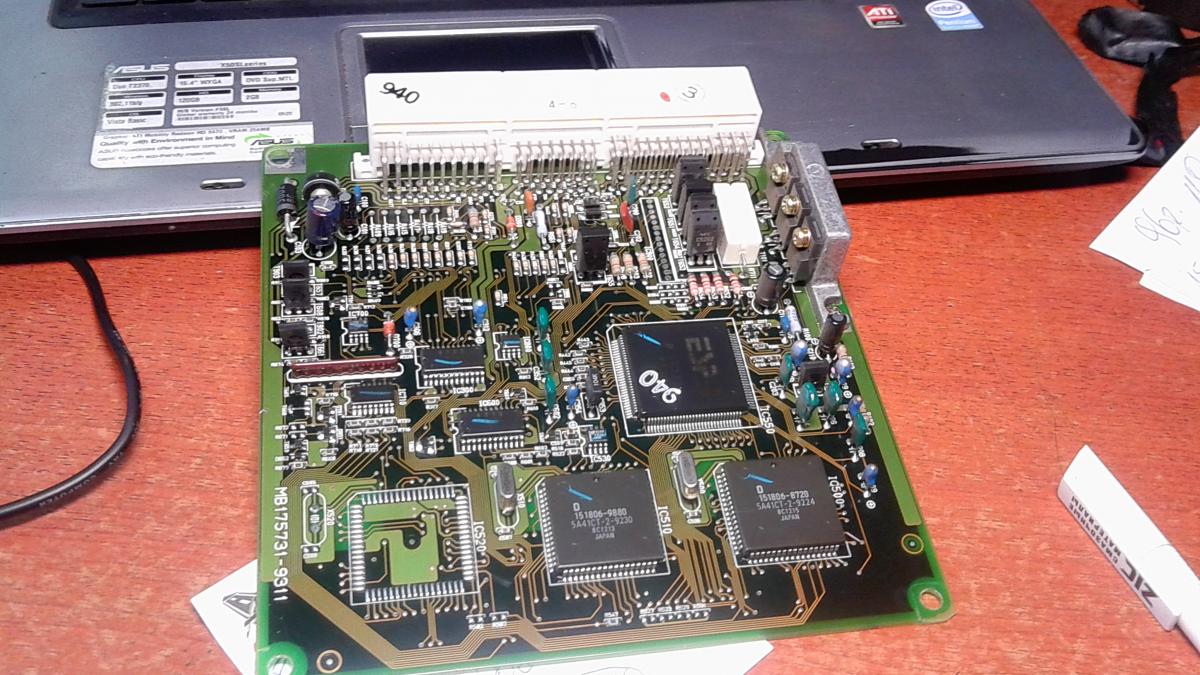

  12. Парни помогите советом авенсис старенький эбу denso 89661-05390 mb175700-9400 иммо valeo france type vahr 02 F=134Khz притащили авто со слов хозяина вечером заглушили отключили аккум утром не завелась заводится и глохнет.Иммо весь перепахан.перемычка и другие способы не помогли.посмотрел накачки нет.Может у кого есть иммо офф на это ведро.Блок иммо для него думаю слишком будет дорого.Да и схемы на веню ни у кого нет?Буду признателен.

  19. Вроде и так но факт на лицо ошибок нет запускается и глохнет через сек 2 давление топлива в норме.Температурный тоже.
  20. Ошибок нет.
  21. Да блок Toiota 89661-01133 на машине нет иммо а блок с иммо.
