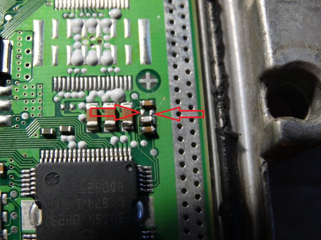

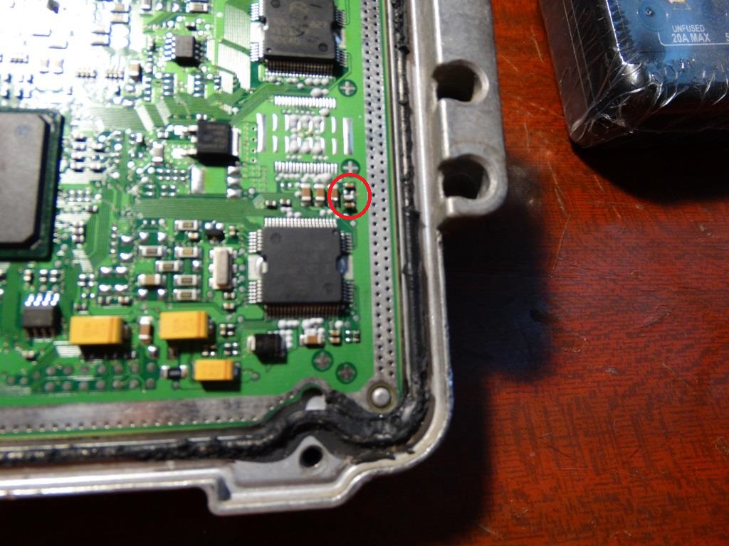

  3. Народ! Нужна помощь! Хозяин стал вскрывать данный блок отверткой, в следствии чего сковырнул то ли емкость, то ли сопротивление, короче микруха ушла в небытие. Может быть у кого есть данный блок на ремонте или поломанный, подскажите пожалуйста что должно стоять в этом месте и с каким номиналом? на фото все видно.
