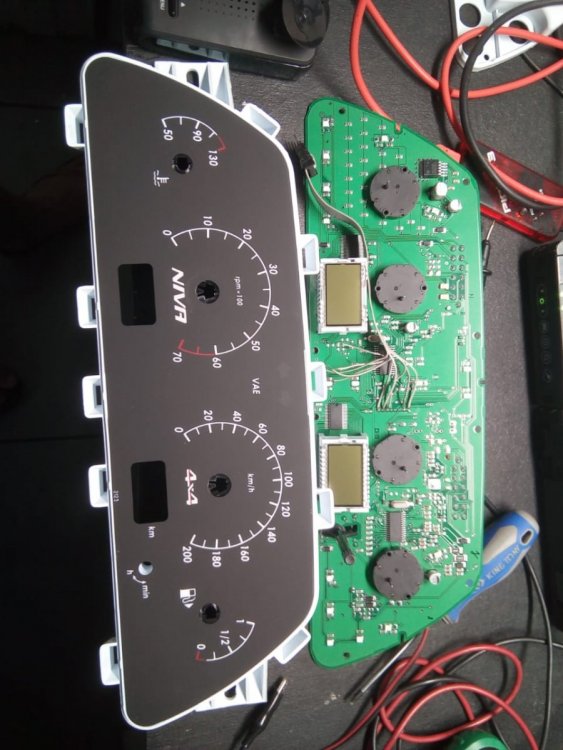

  2. покурите теперь вы со своим говноапелом!))))) щиток сделал, прошивку нашел!

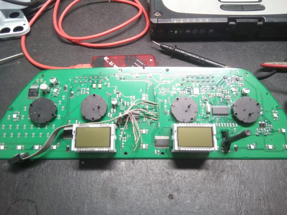

  3. каким другим? нужно чтобы в скрипте была флеш и епром помимо калька. кто чем делал?
  4. как по5 пик запишет флеш и епром, если вы о нем? его же стереть сначало надо! )))

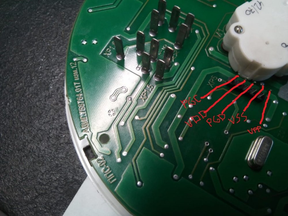

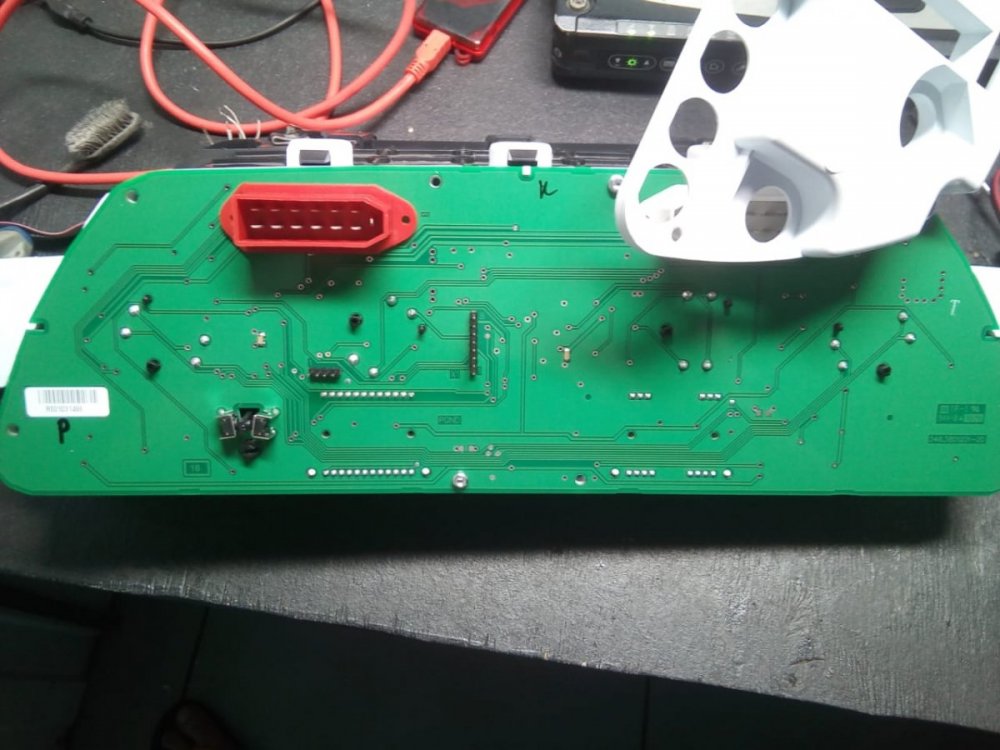

  5. зачем она вам? с обратной стороны ничего нет кроме штырей как на всех АП. с проца ноги вызвонил на штыри, PicKit проц определяет и считывает только конфиг во флеши и епроме нули

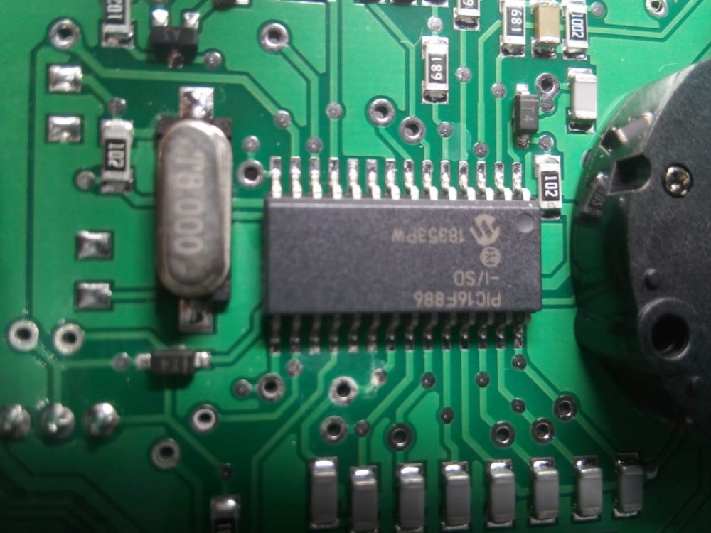

  6. пик закрытый, говорю же, какой нафиг по

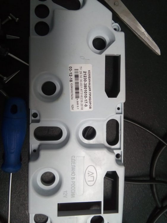

  7. дата на шильдике
